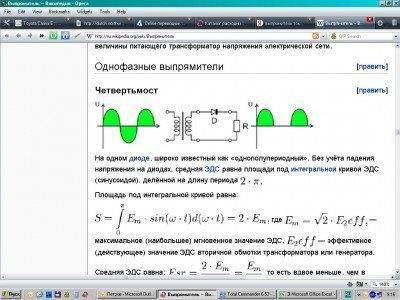

А еще забыл. Взял завалявшийся балончик, а точнее кнопочку от него, та что изолентой замотана, взял трубочку от ВД-шки склеил их суперклеем и к трубочке приклеил тот же силиконовый шланчик. И усе. Скоро буду снова чистить. И ноу проблем с аппаратом. А по поводу гены импульсов, не навязываю, но еще раз повторюсь вы-паритесь. На рисунке видно какой импульс (красивый и плавный) будет подан. Только помните что на форсунку лучше не подавать больше номинального напряжение. Т.е. перед вкл. еще раз измерьте напряжение (переменное и постоянное) на выходе. Мне было проще т.к. у меня 10 выходов с вторички (от 6 до 24 В) через галетный переключатель, т.е. ступенчато. :)
Гена импульсов-колхоз..jpg [ 168.51 КБ | Просмотров: 32804 ]

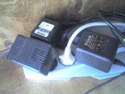

Да это уже я заморачиваюсь и изгаляюсь как могу. :D А вот однополупериодный как раз выход из положения для большенства. И блок питания можно использовать обычнй китайский, при помощи которых запитываются различные устройства (правда с небольшой переделкой). Например, такие как на фотографии. О чём-то подобном уже где-то была информация.
28-04-09_1057.jpg [ 56.8 КБ | Просмотров: 32636 ]
