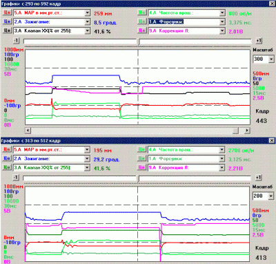

Вот,сегодня снял новые данные.
На выходных планирую ковырять ДЗ, как быть с МАп датчиком и КХх?
Комментарий к файлу: после 500 кадра включился пропеллер и фары.
Test_23_04_posle_500-vkluchenie_far_i_ventil.rar [4.67 КБ]
Комментарий к файлу: графики. помому стало гораздо хуже после промывки форсунок...давление еще больше стало.
график.gif [ 20.46 КБ | Просмотров: 7758 ]
СообщениеДобавлено: Чт апр 23, 2009 11:30 pm
Li2n, а что у тебя с УОЗ?
Может какойто шланг забыли одеть, или переуптали шланги или что то еще?

Щас вот закончил с промывкой и проверкой КХх. результат на графиках, верхний что было, нижний что стало. Мозги пока не сбрасывал, хотел увидеть эффект. Пускай сами переобучаются. Перед подключением машина поработала минут 20 на холостых, ну и погазовал малеха. Время впрыска уменьшилось. Кхх примерно 36%. Обороты высоковыты, завтра денек поезжу, может чтото поменяется. Резистор переменный пока не крутил.
Давление почему может быть таким высоким ?
