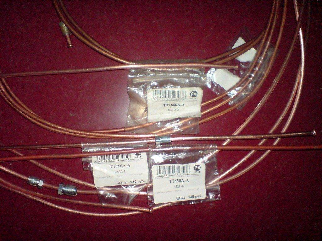

Ребята у кого есть возможность узнать на рыках рядом с домом или по пути следования,сколько стоят трубки,хочется купить подешевле. цена за метр,трубка тормозная диаметр помоему 5мм и трубка топливная диаметр 8мм?

На Северном пр. в Маршале за 6 трубок общей длинной 11.5 метров (12 штуцеров) диаметров 5 мм запросили 2600 руб. Минут через 10 скажу номер секции и телефон )))))
СообщениеДобавлено: Вт май 12, 2009 5:23 pm
Сообщения: 1347
Число штуцеров упомянул потому что концы трубок разделали под штуцера? 2600 это собственно трубки и разделка концов?
СообщениеДобавлено: Вт май 12, 2009 5:32 pm
Сообщения: 1935
Репутация: 60 [ ? ]
Fred_SPb
Ага, делали полный комплект на Opel. Спросили сколько стоит, парень порылся в каталоге, посчитал трубки + штуцера + стоимость работ по их завальцовки.
Маршал на Северном, секция 30, телефон 347-73-61.
Но мы обошлись дешевле. В Opel отделе были уже готовые ( заводские ) трубки с установленными штуцерами, полный комплект стоил порядка 1500. Может и для Toyota такие есть, надо поспрашивать. Вот фото тех трубок....в exist не бьются ((((((
трубки.JPG [ 222.83 КБ | Просмотров: 6699 ]
сомневаюсь,мне оригинал за 1700 привезли одну трубку,под днищем которая идет и то еле еле,два раза снимали с заказа,хотел плдешевле,а которые на задние барабаны от шлангов к цилиндрам нормально привезли правда одна 300 или 400 стоила,и причем привезли одиннаковые,даже по каталогу бились,как одиннаковые,а на деле разные,пришлось одну по месту перегибать

так на опель был не оригинал, так что и на Карину тоже может быть неоригинал, там разница только в штуцерах

Я трубки 5 мм купил по 100р за метр 10м (вродя дядя говорил 8 надо, ну я с запасом взял...).
8 штуцырофф зачем то :o по писят рублей.
Делать буду у мастера своего на полевй собировской. 4 тыки берет. вроде можно дешевле, но мне от дома близко :)

Ну если есть возможность машину поставить на пару дней и пешком на рынок сходить - то можно и свои старые штуцера снять. Мне кажется, что у тех что на рынке - коррозионная стойкость не та, а родные всетаки оцинкованы, у меня все штуцера чистые на машинах. И еще у Тойоты резьба на них своя, типа не очень распространенная, М10*1 вроде.

Мне меняли обе магитрали - 650р (каждая по 3,5м.). и на каждой два штуцера. проложили под днищем как было. А запас пришлось немного в петлю крутануть в моторном отсеке, все исправно стоит. D-5мм.

еду в пятницу спокойненько с магазина, вижу красный на перекрёстке загорается (хорошо что у меня есть дурная привычка тормозить за большое расстояние до того места как мне надо затормозить), нажимаю на педаль тормоза, а она у меня провалилась, в общем затормозил уже перед перекрёстком на ручнике. пробило трубку. я в шоке захожу на сайт начинаю читать эту тему, понимаю что непонимаю что мне делать, захожу в эту тему, нахожу телефон дяди(сергей), звоню ему,на протяжении получаса он меня консультирует, даёт телефон сервисменов. звоню по телефону,в субботу договариваемся с ними на 11 часов созвонится. В 10 утра звонок от сервисменов, можете приезжать, еду туда(к сожалению только потом узнал что можно заглушить было задние тормоза и ехать на передних, а так пользовался ручником+ привязали сзади машину которая меня в экстренной ситуации должна была заторомозить). Приезжаем в сервис, рабочие посмотрели авто , надо менять 4 трубки которые идут с колдуна. попросили позвонить Сергею(дяде) что бы узнать сколько нужно покупать метров, т.к. они не помнили. Звоню Сергею , он сказал что приедет через 10 минут. Через 10 минут приехал Сергей отвёз меня на рынок где покупал трубки и штуцера, приехали обратно. Сервисмены говорят что возможно надо будет покупать новый колдун так как не могут выкрутить штуцера, через 10 минут они их как то выкрутили. Сказали что теперь могу отъехать часа на 3. Через 2,5 часа позвонили сказали что всё готово.
в итоге по деньгам:
1) штуцера 8 шт. - 200 рублей
2) 11,5 метра провода 1500 рублей
3) работа 5000 рублей( хотели 6000 руб.)
4) неизвестное количество денег которое нужно будет потратить на мороженое которое я должен купить Сергею(дяде).
