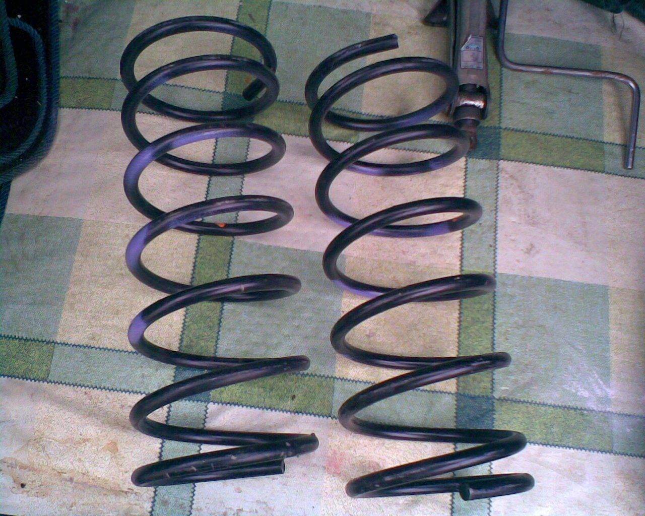

Сегодня поставил пружины от 2112,отпилив 1 виток,и то перед поднялся на 3см,по сравнению со старыми,все таки можно было от 10ки они помягче.
Комментарий к файлу: Пружины от 2112
Изображение 039.jpg [ 286.62 КБ | Просмотров: 46213 ]

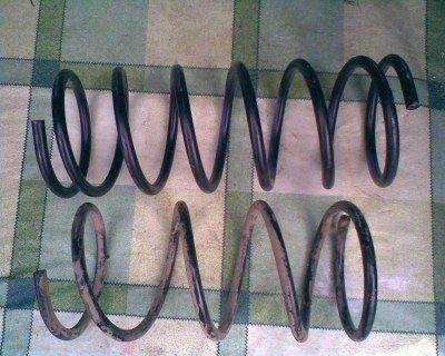

Комментарий к файлу: Наш оригинал в сравнении. Кто то писал что на наших тоже 7 витков
Изображение 040.jpg [ 300.29 КБ | Просмотров: 46221 ]

Нашел я наконец-то (а это оказалось не так уж и просто) размеры передних пружин наших и ТАЗовских, так вот они:
Toyota CarinaE:
Высота: 337 мм(кол-во витков=7)
Диаметр: 151.13 мм
Толщина: 12.7 мм
Ваз2112:
Высота: кол-во витков=7
Диаметр: 151.2мм
Толщина: 13.2мм
SoSed60 выдавал такую информацию,на фото тому опровержение,подходит только диаметр,после эксперимента с пружиной езда стала жестковатой,можно понять почему,по кличеству витков.Кстати цена экспиреиента 720р (заводские)

Конечно высоко,фото тому пример
CARINA-E 1.6 107л.с 4A-FE 93г японка левый руль

КОЛИЧЕСТВО ВИТКОВ РАЗНОЕ,СМОТРИ ФОТО

Сломалась из за убитой стойки вот и причина,а меняю на пружины от 2112 потому что проблемы с лове,
sedoy2000 писал(а):
И насколько я помню физику, 5-ти витковые наоборот должны быть жоще 7-ми витковых
Так то оно так, но на 5 витковых больше ходу, за счет этого больше ям могут в себя забрать.Кстати на фото 1стр показана оригенальная пружина по сравнению с 2112.После замены на пр от 2112 радует только высота.А ЕЗДА ПОЧТИ КАК НА ТАЗИКЕ.Для меня вывод, как можно скорее поменять на свои родные да хоть и не орегинал :oops:
