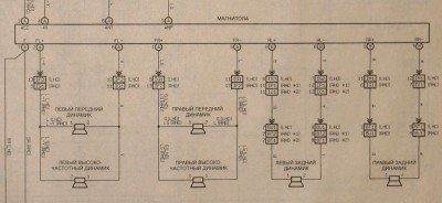

Про пищалки не так всё просто. Фишки есть, но мне, например, не очень понятно, как в штатной проводке сделано разделение частот между основными колонками и пищалками. Компонентки как правило идут со своими кроссоверами, разделяющими частоты, которые в свою очередь (кроссоверы) подключаются к основному левому и правому каналу (проводам, идущим напрямую от магнитолы), а уже от них идёт разводка на динамики - основные и пищалки. Суть кроссовера в качественном разделении частот, и если колонки дорогие, то лучше подключать так, чем через штатную проводку. Гемороя по сути нет - отрезаешь фишки от штатных основных динамиков в двери, приделываешь провода, которые подключаются к кроссоверу, закрепляешь его где-нидь в двери, а от него разводишь провода по двери уже на основные динамики и на пищалки.
Момент 2. Штатные фишки рассчитаны на штатные пищалки (наверно не самого хорошего качества, тем более за ту цену, за которую они продаются), так что если ставить другие пищалки, то про фишки лучше вообще забыть. Ставятся пищалки на кронштейн внутри заглушки зеркала на болты, которые держат зеркало. Заглушка ставится другая - заводская с решёткой под динамики, она более выпуклая. Сами штатные пищалки маленькие, так что если будешь покупать отдельный комплект, вряд ли ты их туда запихнёшь. Я бы приделал пищалки с внешней стороны заглушек. Фишки под них находятся чуть ниже заглушки зеркала под обшивкой двери, надо снимать обшивку.
Вот так сделано разделение....т.е. ни как)))))
и на этом прекращаем здесь общение о пищалках )))))))
