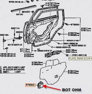

digimortal писал(а):
чтоб они не мешали складывать задние сидения и металл двери пилить для установки не надо было?
--сними карту двери и глянь-обычно штатное место под динамики предусмотрено в вагонах ( в тех что мне попадались -были) и закрыто мет пластиной на 3 х или 4х саморезах . и проводка висит (штэккер ) для динамика
zad.jpg [ 62.31 КБ | Просмотров: 27721 ]

штатное место в самой двери есть, как раз с заглушкой, дверь недавно разбирал и посмотрел как там что. Я имел ввиду что карту дверную резать надо, но вопрос немного не про это. Мне просто показалось что между металлом и картой пространство есть, и чтоб динамик прикрепить вставку надо будет делать? К дверной карте же его не прикрепить, и к металлу тоже, сетка же тогда как оденется на динамик? или я что то ее понимаю.
угу,бреньчать будет ,помостик надо обязательно соорудить , из резины,картона . и винты в железо тоже не вкручивать , пистоны пластиковые поставить
