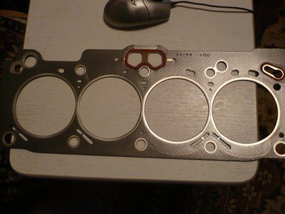

Наши мотористы только оригинал признают. :D Я всё по раздельности брал.Вот родная прокладка,оригинал. :?
что то мне с трудом представляется железная...

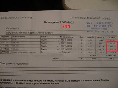

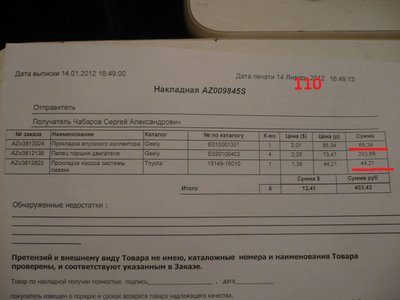

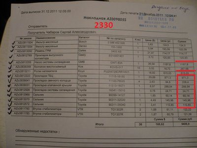

Экзист выдает прокладку поддона
Имеется ввиду герметик. :? Вот мои расходы,правда среди них сальники,которые я купил в коробку,для замены при замене сцепления. :)
Добавлено спустя 2 минуты 42 секунды:
Если не ошибаюсь,они во 2-й накладной,так что -744. :?
P1040603.JPG [ 155.83 КБ | Просмотров: 20767 ]
P1040602.JPG [ 135.27 КБ | Просмотров: 20767 ]
P1040601.JPG [ 122.21 КБ | Просмотров: 20767 ]

Эм....даже и не знаю что и возразить) Наверное все таки то, что у вас мотор 4А, ну и если честно, насколько большая разница у нас получается? (немного лень считать по трем накладным)
Пардоньте, яркие красные цифры я и не заметил :D
Ладно,согласен,прокладок в наборе больше. :D

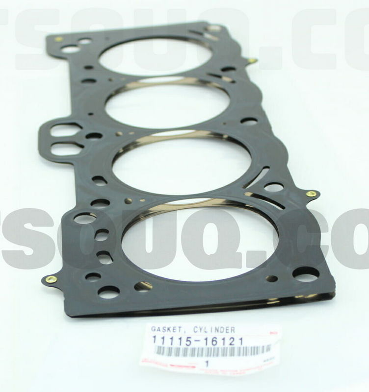

Подскажите, купил две оригинальные прокладки 1111516121,одна двухслойная,другая трёхслойная.Одна весит 90гр., другая 145гр. Какая должна быть
