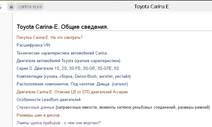

всех приветствую. Датчик который сверху справа на двигателе за красную или желтую "масленку" на приборке отвечает?
СообщениеДобавлено: Чт июл 18, 2024 12:08 am
Сообщения: 4536
https://carina-e.ru/faq/index.php/Лампы_щитка_приборов

[quote="Azamat_630"][/quote]
сам датчик я так понял тоже в районе картера находится?
СообщениеДобавлено: Чт июл 18, 2024 10:20 pm
Сообщения: 4383
Датчик давления масла стоит в головке, красная маслёнка.
Датчик уровня масла стоит в картере двс, жёлтая маслёнка.
