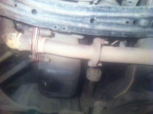

День добрый, пробило стык в выхлопной в этом месте (На фото). Я так понимаю данный узел можно разобрать, хотя по каталогом пробивается как неразборный. Кроме покупки прокладки и болтов (если кто нибудь подскажет их каталожные номера вообще отлично будет) что еще необходимо будет купить? Заранее спасибо!

У меня такая же приёмная труба была, пока гофру не вварил :D
заказывал по каталогу первого авенсиса, перед отворачиванием болтов, очень рекомендую
всю торчащую резьбу болтов срезать болгаркой, и залить обильно чем нибудь типа ВД-хи,
иначе может выкрутится с резьбой, с вероятностью 50%, у меня 1 болт вышел с резьбой :( ,
Графитовое кольцо - 17451-02030 нужно 1 шт.
Болт - 90901-05020 нужно 2 шт.
Пружина - 90501-35024 нужно 2 шт.
Пружины возможно и старые ещё ничего, но если есть
возможность, лучше заменить :du_ma_et: .

Спасибо за советы (за каталожные номера большое спасибо). Будем закупаться и пробывать менять)

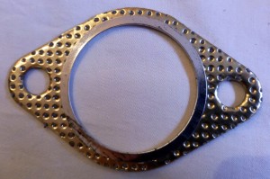

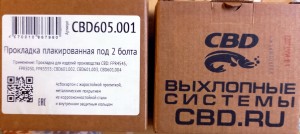

Прогорела прокладка глушителя. Пару лет назад поменял фланцы. Наверное прокладки были не надлежащего качества. Начались поиски по физическим размерам. Диаметр трубы 60 мм., расстояние между болтами 90 мм. Спасибо форумчанам. Подсказали где искать. И вот они у меня. Теперь ждем летной погоды для замены.

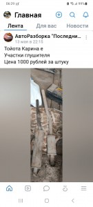

По моей просьбе выложил глушаки. Есть еще всяко разное.
Screenshot_20240517_062937_VK.jpg [ 84.96 КБ | Просмотров: 6057 ]
 Заголовок сообщения: Re: выхлопная система
СообщениеДобавлено: Пт май 17, 2024 8:57 am
Сообщения: 3629
Ну и что тут можно купить?
Ржавый резонатор на сгнивших фланцах,на наших разборках одна труха.
СообщениеДобавлено: Пт май 17, 2024 10:46 am
Надо искать...
