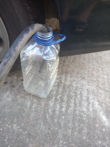

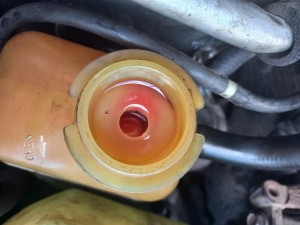

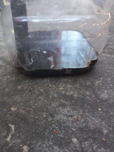

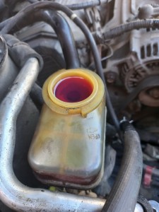

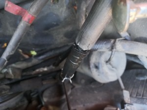

На выходных первоначально заменил жижу в бачке. Все сделал по рекомендации Mangalor, за исключением одного совета: И хоть многие рекомендуют не заводить двигатель, но покрутив руль в течении 5 мин., надоело. Грязная жижа выходит однократно и совсем немного. Завел двигатель на 1-2 сек., и тут же заглушил. Бачок пустой! и так несколько раз пока в банку с отработкой не польется свежая жижа. Оставил в банке столько жижи, сколько надо долить в бачок и немного больше.
Кстати, вытекло около 700 гр. После замены руль стал немного мягче...

Точно уже не помню. Давно это было, лет шесть назад.
Я тогда Карину только купил, ну и менял всё подряд...
Кажется поднял оба колеса, какую то трубку открутил и потом крутил руль от одного упора до другого...
Масло покупал такое как должно быть. Это я точно помню. Название сейчас не скажу, но в канистрочке оставалось, поэтому вряд ли я её выкинул, можно поискать и найти. )))
Выливалось грязное, потом пошло чистое.. Всё собрал и больше меня этот вопрос все пять лет не беспокоил.

Кстати, думаю, если включить передачу на вывешенных колесах и покрутить колесо, то насос должен заработать и жижа потечет быстрее

Я думаю, что в этом процессе тАрапиться не надо.
Вы же хотите заменить масло, а не найти себе проблемы?

Я не знаю как у вас, у меня как то вытекла жижа из-за отсоединившейся обратки _ залил новую, покрутил налево - направо и всё.
Правда насос у меня от WV и Audi, "Kayaba" :ti_pa: ...
