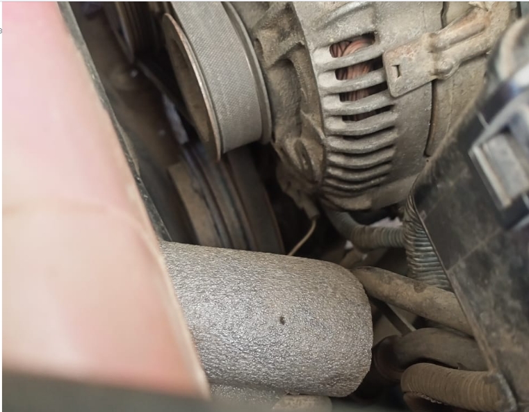

Всем привет, после снятия/установки генератора увидел оборванный провод, черный, он из маленькой косы из двух проводов, один из которых идёт на датчик давления масла. А вот откуда оторвался второй?
СообщениеДобавлено: Чт май 16, 2024 7:47 pm
Сообщения: 1372
Машина: TOYOTA CARINA E
Двигатель: 4A-FE STD Denso
Fritz
Из одиночных в том краю только компрессор кондея....
СообщениеДобавлено: Чт май 16, 2024 11:36 pm
Сообщения: 1609
Двигатель: 4A-FE, Bosh
это управляющий провод какой-то? кондей срабатывает но не холодит,да, давление есть.
СообщениеДобавлено: Пт май 17, 2024 8:33 am
Сообщения: 4383
Чёрный провод идёт на включение муфты кондиционера.
СообщениеДобавлено: Пт май 17, 2024 12:25 pm
Сообщения: 1609
ясно, спасибо, без снятия генератора ,как я понял, все равно не обойтись.
СообщениеДобавлено: Пт май 17, 2024 12:56 pm
Сообщения: 4536
Я ничего не снимал, было у меня такое,что кондей перестал холодить. Дело оказалось в отгнившем проводе к пину, нарастил провод с другим пином и подключил на место. Генератор не снимал.
Скриншот 17-05-2024 120210.jpg [ 242.2 КБ | Просмотров: 4035 ]
СообщениеДобавлено: Пн май 20, 2024 2:40 pm
Сообщения: 1609
спасибо, разобрались, сняли генератор , под ним фишка и вот от нее и оторвался провод. Соединил - все работает, холодит.
