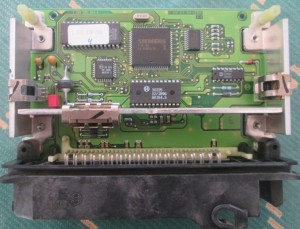

Азамат, подскажи, есть смысл вскрыть блок ЭБУ для того чтобы хотя бы внешне посмотреть на состояние конденсаторов резисторов и т.д. ?
Я свой ЭБУ вскрывал, в отличии от Денсо где вспухают и текут кондёры на Боше качество по военному, счас фотку поищу. По крайней мере мой ЭБУ на 5.

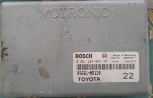

Вот фотки, хотя точно не помню это ЭБУ или блок АБС, в любом случае качество хоть на орбиту. :)

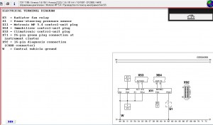

Скриншот 20-03-2024 234029.jpg [ 169.76 КБ | Просмотров: 10937 ]
Скриншот 20-03-2024 234106.jpg [ 347.04 КБ | Просмотров: 10937 ]
Скриншот 20-03-2024 234114.jpg [ 360.67 КБ | Просмотров: 10937 ]

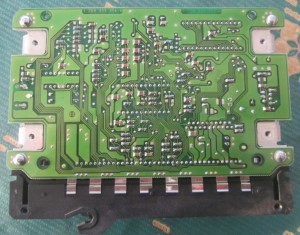

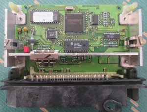

Снял ЭБУ -визуально осмотрел. Косяков не увидел.

Причем при попытке заводить двс появилась ошибка двигателя. Но при диагностике ошибок нет !
Добавлено спустя 2 минуты 55 секунд:
Как то так....

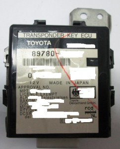

Азамат, черный на фото это и есть ИИММО ?
Re: Re: 4A-FE Бош Мотроник не заводится, Тойота Авенсис АТ220

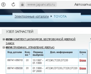

89741-05010 ???? Это ИИМО ?
Экзист выдает Toyota89741-05010 - Приемник управления двери
Фотки искаженные получились.... Вытянуты.
Нет, это реле контроллер дверей.
Блин :du_ma_et: , долбануться можно :shock: ...

Мастер К.
А теперь вот такой вопрос, после двухнедельной стоянки машину как открыл? При помощи ключа вставленного в замок двери? Центральный замок как себя повёл?
Спрошу по другому, дверь была открыта при севшем аккумуляторе?

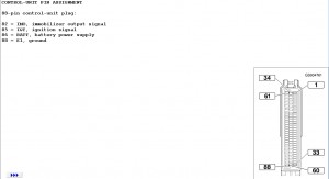

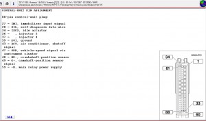

На моей Иммо стоит отдельно от блока управления дверьми.
Скриншот 25-03-2024 094456.jpg [ 78.48 КБ | Просмотров: 10807 ]

СообщениеДобавлено: Чт мар 28, 2024 9:22 am
Сообщения: 4547
Мастер К. писал(а):
Позвонил товарищу, который занимается ИММО
Не знаю как помочь, может ему пригодится вот это:
Скриншот 28-03-2024 081457.jpg [ 172.39 КБ | Просмотров: 10701 ]
Скриншот 28-03-2024 081418.jpg [ 85.35 КБ | Просмотров: 10701 ]
Скриншот 28-03-2024 081355.jpg [ 175.25 КБ | Просмотров: 10701 ]
