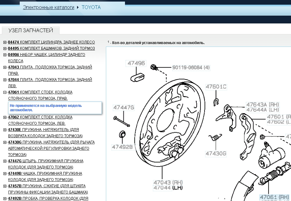

Fritz писал(а):
Toyota47061-20020
Это не для Lukas, а для Sumitomo, хотя похвально что на неё такая цена.
dontkillmvibe
Может имеет смысл, при таких ценах на оригинал Sumitomo, заморочиться и поменять тормозную систему Lukas на Sumitomo :du_ma_et: ?
Как никак яповская более надёжная и работоспособная что-ли :du_ma_et: .

 Заголовок сообщения: Re: Задние тормоза(барабанные)
СообщениеДобавлено: Ср янв 31, 2024 1:07 pm
Сообщения: 1609
Двигатель: 4A-FE, Bosh
точно, не заметил, писал не для Лукаса цены.

Azamat_630 писал(а):
Fritz писал(а):
Toyota47061-20020
dontkillmvibe
Да я уже все купил для Lucas, буду пока ставить ее. Может потом заменю, ибо вроде Sumitomo даже дешевле обходится по запчастям)

dontkillmvibe
с сумитомо и по срокам и по ценам проще. в моих краях для лукаса ожидать гораздо дольше запчасти
