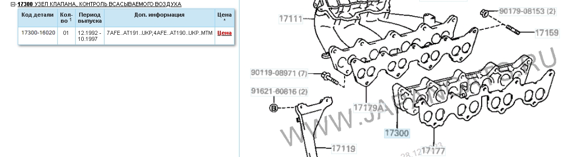

Добавлено спустя 2 минуты 35 секунд:
Nikitkaferzzz писал(а):
Вот кстати привод так и не нашёл, его можно увидеть не снимая ресивер?
Я сам не сталкивался и не видел, но судя по схеме - думаю -да.
https://www.japancats.ru/toyota/Parts.a ... 604&Title=Схема%201%20из%204

Fidel писал(а):
А расход большой, литров 6,5-7 трассовая норма.
Скриншот 28-12-2023 221956.jpg [ 162.44 КБ | Просмотров: 3478 ]

Тут есть момент такой: если 300 грамм масла от замены до замены - не расход, то и лямбду менять (и все остальное делать) смысла нет. Проще ездить так. В совокупности по расходам оно то-на-то и выйдет.
Лямбда судя по виду точно не от лб, да и стоит не в том месте
Добавлено спустя 2 минуты 43 секунды:
Лямбда посмотрел да обрыв цепи, один провод вырван
Сопротивление нагревателя сколько?
Я к тому, что если лямбда от LB мотора (правильно это называется ДОС) и с рабочим нагревателем, то скорее всего при попытке подключить вместо штатной лямбды повредится управляющая цепь накала в ЭБУ.
ищу по разборкам крышечки
Проще бочок купить. Либо целый и комплектный, либо трухлявый за 3 копейки чисто ради крышки. Проще и быстрее купить по интырнету с вафлитодоставкой.
Если поменять лямбду в теории расход же должен упасть?
С неподготовленной LB головой результат может быть каким угодно.
Сначала нужно зафиксировать заслонки в открытом состоянии, чтобы они не имели возможности закрываться. Если есть масложор, устранить его. Иначе лямбда довольно быстро выйдет из строя. Попутно спилить турбулизаторы во впускных каналах. И это все ради "попробовать (?)". Лучше конечно башку поменять на нормальную вместе с коллектором. Они еще продаются.
Расход масла есть но ещё не мерил сколько. Меня больше смущает расход бенза. Замерял 10 литров на 100-110 км. От лампы до лампы. И езжу я исключительно трасса. Да грею долго минут по 15-20. Но все равно считаю, что для неё это много) у меня мерс 3.2 ел по трассе меньше :D и вот этот щатуп иногда напрягает, когда чек вылетает под нагрузкой и тупняки начинаются
SB153ABK00E203158
СообщениеДобавлено: Сб дек 30, 2023 2:30 pm
Сообщения: 4546
Восстанови цепь подогрева кислородного датчика и машина оживёт, расход станет намного меньше.
