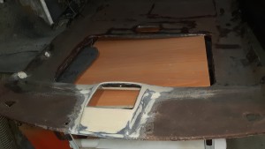

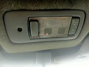

Перегорела лампа. Думал легко заменить: открутил саморез, а корпус не снимается. Подскажите, в чем секрет демонтажа :)

Извини, друг, не знаю, что такое «очечник» :) Подсветка, которая идет сразу над зеркалом заднего вида. Там только один саморез, наглядно.
Комментарий к файлу: Не знаю почему, но фото все время переворачивается вверх тормашками
IMG_20231019_212939_resize_95.jpg [ 77.28 КБ | Просмотров: 5397 ]

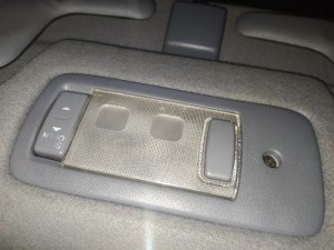

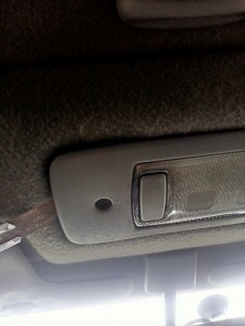

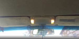

Если правильно помню, то саморез выкручивает, поддеваешь этот край и тянешь понемногу в сторону самореза, там защёлка и плафон полностью выходит с посадочного места.

Саморез откручиваем и поддеваем со стороны самореза. Как доступ для пальцев появился , берём пальцами и пошатывая отщелкиваем. Там 4 защёлки по краям .
IMG20231020095701_640x480.jpg [ 244.99 КБ | Просмотров: 5362 ]

Спасибо, братан! Все реально получилось сделать

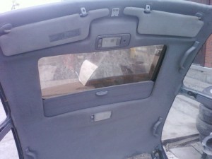

В зависимости от комплектации стоит такой очёчник, либо отсутствует и там просто ничего нет.

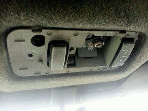

Честно говоря, родная лампа вообще не светит там
СообщениеДобавлено: Сб окт 21, 2023 3:19 pm
Поэтому я немного заморочился :D
