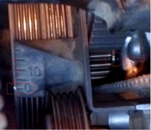

Добавлено: Вт апр 16, 2024 11:01 pm |
| Инструктор |
Зарегистрирован: Чт июл 15, 2010 11:50 am Сообщения: 302 Откуда: Украина, Киев Репутация: 6 [ ? ]
Машина: carina-e, англичанка
Двигатель: 1.8 STD
а может просто снять клапанную крышку и посмотреть на метки шкива коленвала

Yurok писал(а): снять клапанную крышку и посмотреть на метки шкива коленвала На метки коленвала можно посмотреть не снимая ничего в принципе. На 3S-FE не нужно снимать клапанную крышку, чтобы увидеть метку распредвала. Пердольщик писал(а): мне говорят, что искры быть не должно если ремень срезался в некоторых места C чем это связывают? А если вынуть трамблер, не отключая проводов и покрутить его вал при включенном зажигании, наверное будет и топливо, и искра?
