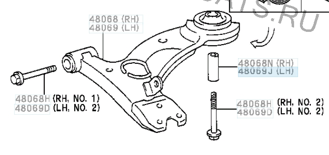

Скажите срочно, нужно ли обязательно втулку в передний рычаг в большой сайлентблок? у меня щас разобрали, втулки нет, ездил так. Ставлю полиуретан от точки опоры. Надо заморачиваться поиском втулки или нет?
СообщениеДобавлено: Пт апр 28, 2023 8:05 pm
Сообщения: 4539
Я понимаю, что речь идёт о металлической втулке?
Конечно нужна, и стоит она копейки..
https://www.exist.ru/Price/?pid=2930172 ... Cat=Toyota
https://emex.ru/products/90389-19002/Toyota/19277
СообщениеДобавлено: Пт апр 28, 2023 9:02 pm
Сообщения: 3522
Нет, прям чтобы обязательно не нужно. На Авенсис-1 и без нее прекрасно обходятся. Там типа профильной трубы вставка. За счет нее можно выставить одинаковый кастр на обеих сторонах.
Втулка эта нужна чтобы сайлентблок попал на свое расчетное место. Но если глаз-алмаз, руки золотые и умеем пользоваться рулеткой, можно эти втулки не ставить.

да это понятно, что копейки. Но когда ты не на машине уже, то передвижение по городу за копеечной хренотой уже стоит не копейки. Лан, уже сказал чтоб мастер по дороге если увидит сам купил. Я просто вообще впервые слышу про такие детали. Поставлю и без них в крайнем случае.
СообщениеДобавлено: Сб апр 29, 2023 9:29 am
Сообщения: 3522
Пердольщик если делаеш не сам, то втулку ставить обязательно.
СообщениеДобавлено: Сб апр 29, 2023 12:36 pm
Сообщения: 4539
https://www.japancats.ru/toyota/Parts.a ... 8e3&Title=Схема%201%20из%202
