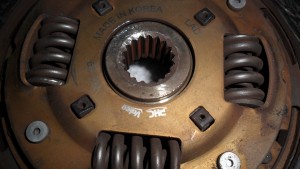

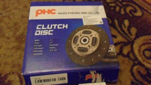

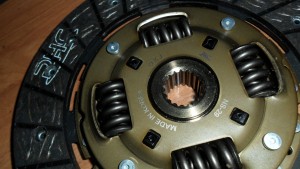

Нашел фотки дисков РНС и РНС Valeo со своего бывшего Ниссана.
Самое верхнее фото это РНС Valeo
На нижних фото видно, что слово Valeo уже не употребляется.
Где-то в интернете на этот счет есть история https://www.drive2.ru/b/501310233130304 ... u937338182

 Заголовок сообщения: Re: Сцепление
СообщениеДобавлено: Вс дек 10, 2023 10:09 pm
Сообщения: 4546
Я думаю, что при нынешних обстоятельствах корейскому качеству и происхождению нужно радоваться :du_ma_et: ...
Если конечно на самом деле так :) ...
