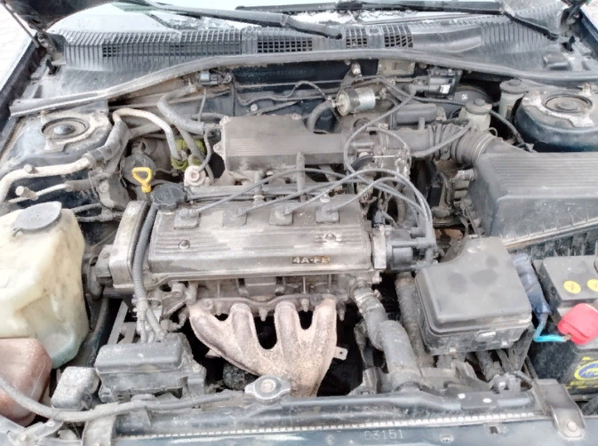

Ребята, всем привет. Купил я на днях машинку и не могу определить lb или нет она. Перечитал пол ветки думал, что lb. Ту на днях лазил в районе мозгов увидел что мозги bosch, где то читал, что они не для lb. Окончательно запутался когда увидел что стоит датчик кислородный внизу, на трубе, а не на выпускном коллекторе. Помогите, пожалуйста. Фото прилагаю
https://ibb.co/X5fcW61
https://ibb.co/WBgx2cH
https://ibb.co/ZKXC83r
https://ibb.co/LpbtVRK
https://ibb.co/GnR6jrm
https://ibb.co/DzTFbWY
https://ibb.co/Bt8JgqV
SB153ABK00E203158
СообщениеДобавлено: Чт дек 28, 2023 12:52 pm
Сообщения: 313
Форсунки куда установлены? Если во впускной коллектор то Std . Если в головку , то LB. Кажется так .
У меня фото не открываются.
СообщениеДобавлено: Чт дек 28, 2023 2:33 pm
Зарегистрирован: Ср ноя 01, 2023 5:27 pm
Сообщения: 13
Машина: Toyota carina e
Двигатель: 4afe
Блин, точно не открывает. Щас попробую по другому)
https://disk.yandex.ru/d/MkSj42c7f485dQ
SB153ABK00E203158
