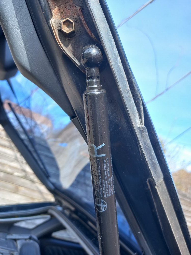

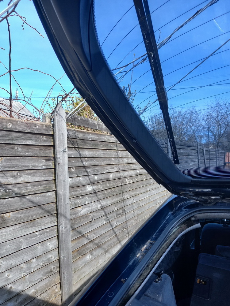

СообщениеДобавлено: Вс апр 16, 2023 6:59 pm
После прилета пятой двери по голове и рукам закупил новые амортизаторы. Пролежали некоторое время и по приезде на дачу и хорошей погоде решил их поменять. Ничего сложного в этом нет.
1. Берем палку и подпираем дверь!
2. Отстегиваем боковые накладки стойки, немного отгибаем и видим две гайки на 10. Откручиваем их стараясь не уронить вниз.
3. Откручиваем два нижних болта и вынимаем старый амортизатор.
4. Берем болгарку и осторожно срезаем головку амортизатора стараясь не повредить головку шарнира.
5. Берем новые амортизаторы www.drive2.ru/l/641521055415944503/ и одеваем их на головки. Одна из головок амортизатора оказалась чуть больше чем надо и осторожно ее обтачиваем.
6. Все ставим на место, не забываем промазать все маслом.
Ощущения не передаваемые. После поднятия рычажка в салоне крышка багажника подскакивает сантиметров на 15. Потом небольшое движение рукой и она сама плавно поднимается до конца на верх. Не доходя немного дверь притормаживается, поэтому удара нет. Опускается с небольшим усилием. Все четко!
Вот видео как все работает:
https://www.youtube.com/watch?v=G_pNr-G43E4
20230415_122854.jpg [ 332.31 КБ | Просмотров: 6042 ]
20230415_122940.jpg [ 234.7 КБ | Просмотров: 6042 ]
20230415_132757.jpg [ 152.29 КБ | Просмотров: 6042 ]
20230415_123001.jpg [ 326.66 КБ | Просмотров: 6042 ]
20230415_123110.jpg [ 407.37 КБ | Просмотров: 6042 ]
20230415_123312.jpg [ 236.66 КБ | Просмотров: 6042 ]
20230415_130405.jpg [ 315.46 КБ | Просмотров: 6042 ]
20230415_131013.jpg [ 130.57 КБ | Просмотров: 6042 ]
СообщениеДобавлено: Вс апр 16, 2023 8:42 pm
Сообщения: 313
Поздравляю))) наконец-то поменял)))
