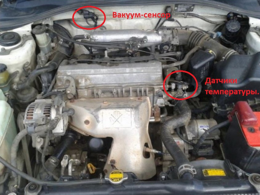

Гофру воздушного фильтра надо смотреть, шланчик и разъем вакуум-сенсора, вместе с куском косы, кусок косы на датчик температуры ОЖ и сам датчик.

СообщениеДобавлено: Пн янв 09, 2023 10:06 pm
Сообщения: 3522
dess_ik
Фото мотора с пруля, но суть та же.
3S-FE.jpg [ 152.62 КБ | Просмотров: 9144 ]

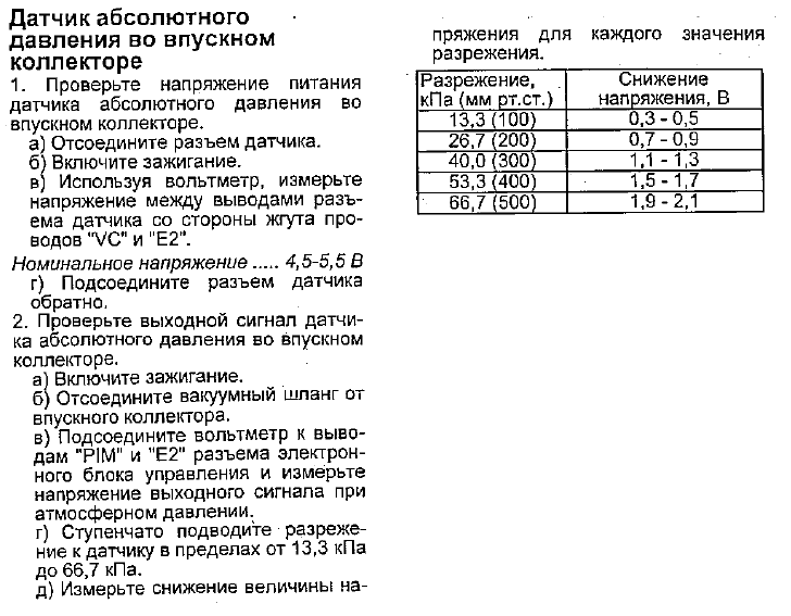

а про диагностику данных датчиков есть что в букваре?
https://www.carina-e.ru/viewtopic.php?f=6&t=7780
https://forum.injectorservice.com.ua/vi ... php?t=6677
МАП.png [ 47.35 КБ | Просмотров: 9063 ]
