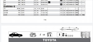

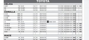

СообщениеДобавлено: Пн дек 26, 2022 7:17 am
Вот что говорит каталог ngk
Screenshot_20221226_061004_Drive.jpg [ 147.05 КБ | Просмотров: 3052 ]
Screenshot_20221226_061023_Drive.jpg [ 209.88 КБ | Просмотров: 3052 ]

и что говорит NGK?
Карина Е, сентябрь 1997, 1.8 LB, автомат
 Заголовок сообщения: Re: Датчики кислорода 3S-FE
СообщениеДобавлено: Пн дек 26, 2022 8:41 am
На карине и корове датчики одинаковые. Но в сетях есть инфа что 1952 имеет сопротивление 7 ом. Не должны они подходить к нам. Наши 12 ом. Вопрос. Где найти датчик нужного сопротивления?
