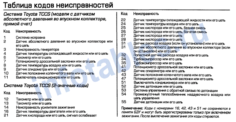

сделайте скрепочную самодиагностику
21,31,41. с учетом, что лечил на ходу отключением датчиков и не обнулял ...
СообщениеДобавлено: Пт ноя 11, 2022 1:42 am
Сообщения: 302
Откуда: Украина, Киев
Машина: carina-e, англичанка
Двигатель: 1.8 STD
полный набор
Toyota2.png [ 85.31 КБ | Просмотров: 5213 ]

Yurok писал(а):
полный набор
ну дык после принудительного отключения датчиков дпдз и дадвк на ходу 31 и 41 более чем уместны, а 21 кислородная логично вытекает из двух предыдущих. Чистый эксперимент- это обнулить эбу, и ,дождавшись дерганий сделить скрепкотест. такого еще не делал....

сбросил эбу отключением предохранителя EFI, ошибки 31,41 исчезли и не появлялись (машина не дергалась), ошибка 21 после сброса и не исчезала. У меня выбит катализатор, сразу после приобретения, может ошибка кислородника связана с этим.... т.е. скрепотест никакой информации к размышлению не дал. В предыдущий период борьбы с дерганиями отключение кислородника из разъема ничего явного не давало
СообщениеДобавлено: Сб ноя 12, 2022 4:39 pm
Сообщения: 4383
Если ошибка 21 не удаляется то это обрыв спирали подогревателя датчика кислорода.
