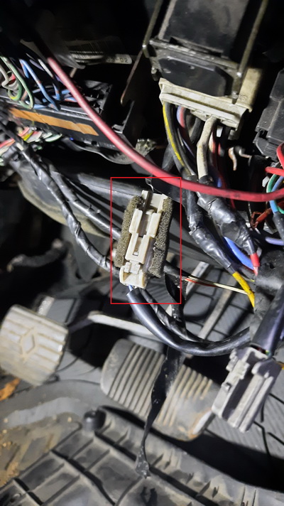

Вот разъём который идёт на выключатель к педали.

Так он рабочий, я его проверил, при нажатии педали замыкается, как и должен. Вопрос в том, что на сам разъём (на фото) не приходит питание, хотя на предохранителе (в салоне) есть.
По схеме от преда он должен через разъём прийти на выключатель на педали, ну а далее по схеме и логике, при нажатии должны заработать стопы. Я попробовал подвести питание к разъёму на прямую от преда. Проскакивает искра как от кз но ни чего не происходит.

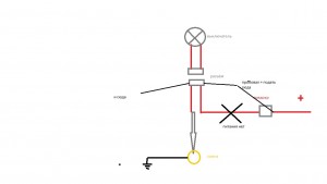

Вопрос, куда воткнуть + чтобы подать питание на выключатель. Я примерно нарисовал. В какой там тыкал плюсом хз, один даёт искру другой молчит. но при этом стопы не срабатывают, Ещё пробовал прозвонить, от предохранителя, но не прозванивается.

Я выше навоял схемку, что делал. Вопрос в том, почему на выключатель не приходит питание, то есть на предохранителе питание есть, по схеме от него плюс должен прийти на выключатель. А его нет. Ну положим, там проблема с проводкой. Туда без хорошей разборки не залезть, но вот почему, когда я подаю плюс, на разъём, стопы всё равно не горят, хочу понять, что я не так делаю.

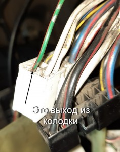

Всё таки снял колодку с предохранителями, нае...ся порядком. Посмотрел, куда выходит плюс от предохранителя стопов.
Ниже фото. Выход с предохранителя есть, но вот к выключателю на педали он не приходит,если я правильно понимаю схему.
Если на разъём подать плюс, то там в одном из проводов кз у меня аж расплавился щуп :du_ma_et:
Но предохранитель не горит. Но вот незадача, по схеме, с предохранителя к выключателю, нет ни чего кроме проводки.
Но она не прозванивается, ни с колодки, ни с разъёма. Ни звонится так же и на массу.
1241.jpg [ 156.84 КБ | Просмотров: 9735 ]
вот сюда должен приходить плюс

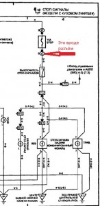

Вот сюда должен по схеме прийти плюс, далее он размыкается на выключателе,
по одному проводу приходит, по другому выходит. Но и подача туда плюса, ни чего не меняет :ne_vi_del:

Толмуд Тойотовский на модели 92-98 г или врёт, или не подходит к моделям, скажем до 92 г. по электро схемам проводки.

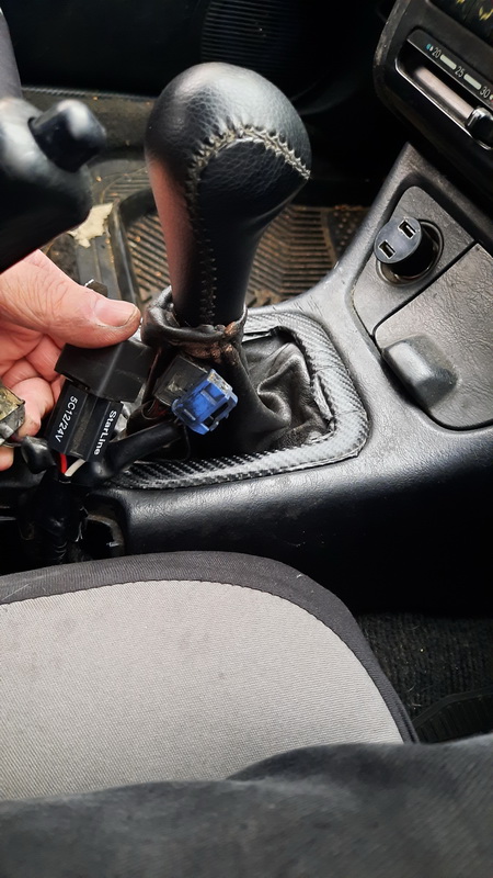

На авто с завода стояла АКПП, я брал уже с МКПП. У меня был вопрос в теме разъёмов, от чего они, там по видимому это от коробки автомат.
Так вот, электрик сказал, что там должна была стоять релюха, разъём имеется, релюхи нет :du_ma_et:
Далее с этого реле идёт сигнал, на другое, которое стоит в багажнике. Фото позже скину.
А вот оно уже включает стопы, это со слов электрика.
По схеме в толмуде, ни чего подобного нет.
20221021_162300.jpg [ 142.22 КБ | Просмотров: 9604 ]
Вот сюда привёл сигнал, тут электрик установил реле
