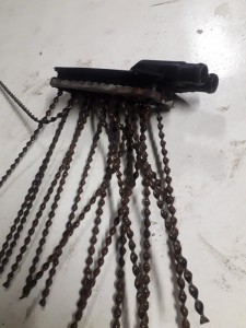

А кто-нибудь скажет,что находится в нутре наших отопителей?Имеется ввиду в трубках печки?
Разобрал тут алюминиевую печку (не скажу от какой машины,потому что не знаю), так вот там в трубках стоят пластиковые спиральки,чтоб прямотока о\ж не было...Интересно,стоят в медных-латунных такие же?
40-36-464.jpg [ 239.02 КБ | Просмотров: 4028 ]
 Заголовок сообщения: Re: Замена печки
СообщениеДобавлено: Вт окт 11, 2022 8:49 pm
Нет там вроде ничего Валера. Есть где то фотки вскрытых радиков на форуме. Пластик наверно ставят в тех которые с пластиковыми крышками и обжимные, а всё что паяется то без них. На современных тойотках, видел на входе или на выходе рассекатель стоит.
