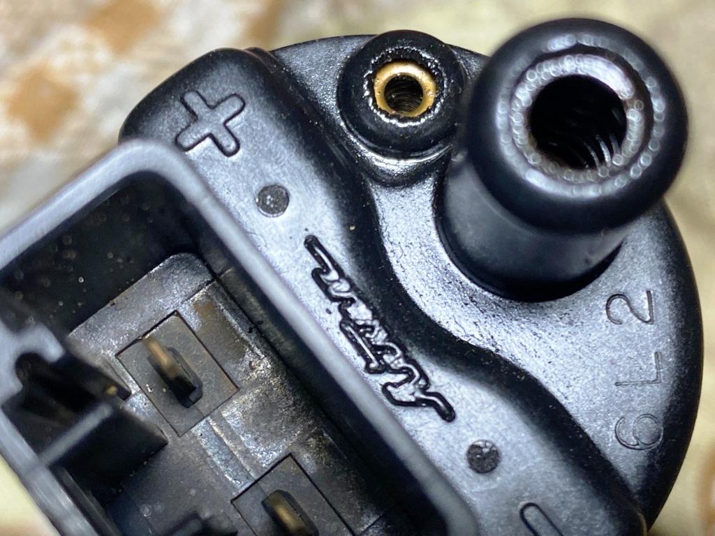

Приветствую всех. Подскажите,что за производитель? Читали всем колхозом-ничего не вычитали. :D

Aisan это :ts_ss:

Faranos
Спасибо! Что-то с глазами. Вообще они Денсо ставили, на англичанки Бош.
