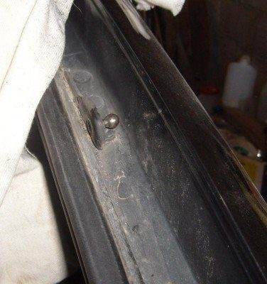

Diaz-огромное тебе спасибо за инфу, ознакомился и сделал тоже самое. Купил в магазине амортизаторы делфи для ВАЗ 2111, вся процедура замены заняла примерно час, снял кронштейн с крышки багажника, вооружился болгаркой и снял часть метала с нижнего шарика пока не перерезал стопорное кольцо(советую застелить весь багажник и загородить салон т.к. искры от болгарки летят прямиком в салон и багажник) , выдернул кольцо кусачками, после чего амортизатор слез с кронштейна, тоже самое сделал с верхним шариком. Амортизатор от 2111 встал как родной, все идеально работает-доволен как СЛОН :) еще подложил болт с круглой шляпкой под пятачек ( нашел такой болт в электро магазине от щита фирмы АВВ серия SR-металический герметичный IP54, продавец просто так подарил, говорит их все рано в комплект больше чем положено кладут) цена одного амортизатора 260р, если даже он быстрее выйдет из строя можно легко его заменить на такой же ничего не отворачивая за 5минут :twisted: :roll:
djn
еще фото
Добавлено спустя 3 минуты 52 секунды:
во
и еще фото

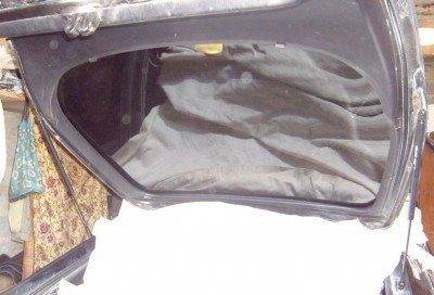

Комментарий к файлу: вот болт под пятачку на замке
1.JPG [ 57.63 КБ | Просмотров: 21413 ]

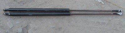

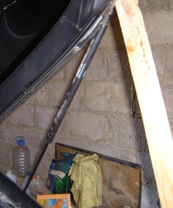

Комментарий к файлу: старый амортизатор "сделано в германии" , подпертый палкой
2.JPG [ 52.71 КБ | Просмотров: 21388 ]

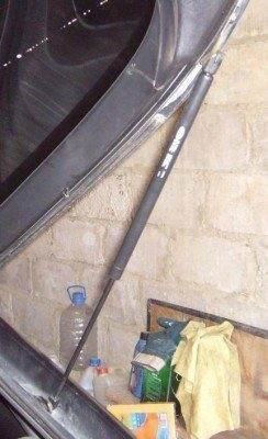

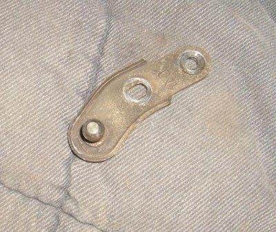

Комментарий к файлу: кронштейн на кузове после извлечения старого амортизатора
4.JPG [ 55.93 КБ | Просмотров: 21386 ]

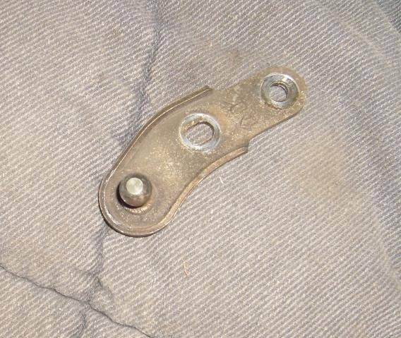

Комментарий к файлу: кронштейн с крышки багажника после извлечения старого амортизатора
5.JPG [ 65.33 КБ | Просмотров: 21381 ]

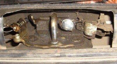

СообщениеДобавлено: Чт апр 30, 2009 8:54 am
Сообщения: 910
Даня писал(а):
как только рычаг дерну,она тут же обратно захлопывается
Это пружинка в замке под выталкивающей лапкой скорее всего слетела или умерла. Изображение
