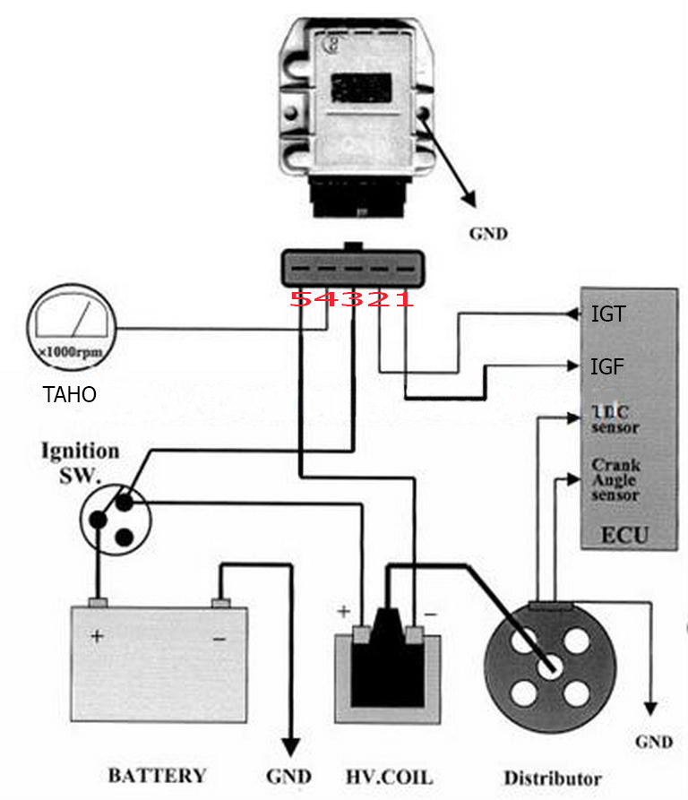

СообщениеДобавлено: Сб июн 04, 2022 6:14 pm
Сообщения: 3527
Twomax писал(а):
Наверное, плохо искал, но я половину форума облазил в поисках инф-ы, откуда идут показания на тахометр в моём двиге!
А я случайно узнал.
Оказывается, такая схема применяется на любом бензиновом моторе, с любым трамблером.
Twomax писал(а):
Это который к стакану прикручен, возле диагностического разъёма, да?
Видимо да. У меня машина на 3S последний раз была в 2007 году, я уже не помню, что там и как. На моем ведре к левому стакану все это хозяйство прикручено. Но у меня 4А.
Twomax писал(а):
Снимать и разбирать я его не стал,
Не нужно этого делать. Мутатор не разборный. Максимум 1 из половинок корпуса можно снять.
Надо искать откуда на него плюс питания поступает. Или не поступает, хотя должен. :D
Короч, приложу схемы, которые нарыл для своих нужд. Мож пригодятся

Итак.. победил проблему)
В итоге, это действительно оказался коммутатор! Заменил на БУ-шный оригинал, и машина завелась и поехала. Несколько дней обкатки и проверок показали, что проблема ушла - ошибок нет, заводится и на холодную и на горячую, при трогании не глохнет, да и вообще едет)))
Проявилась другая проблемка - напряжение доходит до бортовика с хорошими такими потерями. Генератор выдаёт 14,2-14,3, до аккума доходит 14,1-14,2, а вот до бортовика уже доходит 13,6-13,8. А если включить кондёр и габариты, то, на холостых, может просесть вообще до 13. На ходу может подняться до 13,9, потом скакнуть до 13,2, потом обратно на 13,9-14. В общем, скачет напряжение либо по пути к мозгам, либо по пути к бортовику. На старом коммутаторе такого не было. Но это уже, думаю, обсуждать нужно в другой теме)
В общем, Череп, земляк, огромное тебе спасибо за наводку на коммутатор! :snim_shl:
