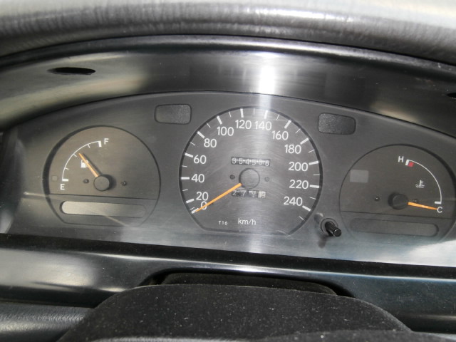

https://www.japancats.ru/toyota/Parts.a ... 19b&Title=Схема%202%20из%203
Судя по схеме панель на одном винте крепиться. Или я ошибаюсь?
У меня панелька стоит без тахометра, она вроде изнутри как то еще закреплена.
панелька.JPG [ 77.51 КБ | Просмотров: 3283 ]

Сначала надо снять декоративную рамку приборной панели, затем открутить четыре самореза которыми она крепится к торпедо, не забыть отключить разьёмы электропроводки и панель уже готова к замене лампочки. :)

Вижу только один болт напротив указателя бензина (на фото видно). Углубленный и притом не проворачивается. Вернее сильно крутить не стал, побоялся испортить.

Да вон же в верху в выемках два болта открутить и снимается накладка. Там дальше всё станет понятно.
