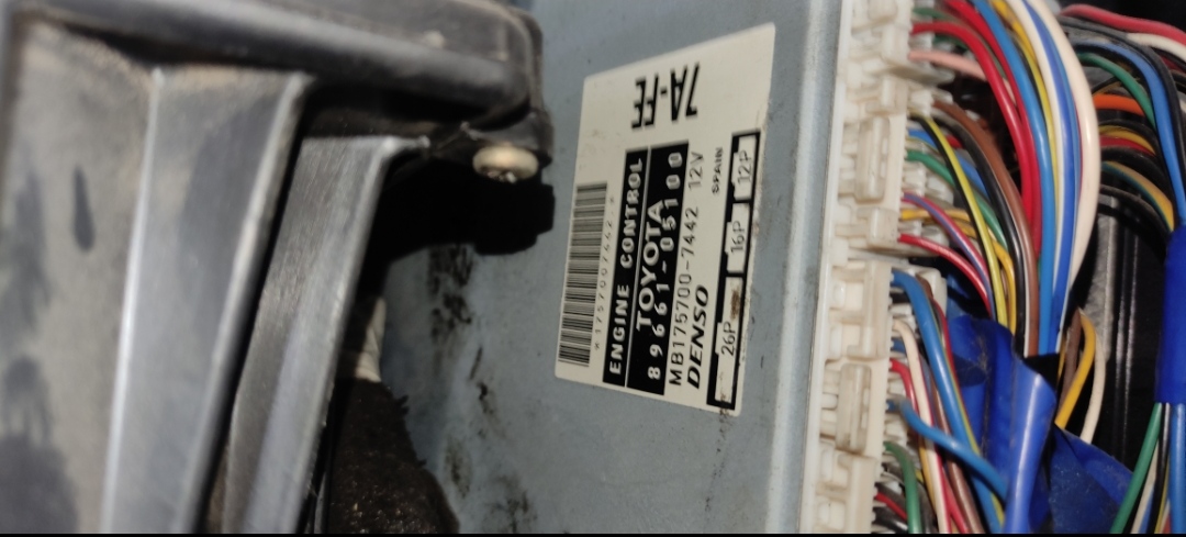

Faranos писал(а):
Номер блока не плохо бы выложить
Добавлено спустя 52 минуты 59 секунд:
Так же фото эбу и ключей.
Вот эбу, и усилитель делал фотки, а сам иммо не фоткал, уже не на работе. Ключ монолитный, отливов никаких нет.
Так-же интересует что это такое на третьей фото
IMG_20220302_172346.jpg [ 178.74 КБ | Просмотров: 9531 ]
IMG_20220302_172359.jpg [ 188.57 КБ | Просмотров: 9531 ]
Комментарий к файлу: что это ?
d1951f1d-c906-4d80-aeec-7a574c4cb021.jpg [ 71.65 КБ | Просмотров: 9526 ]
 Заголовок сообщения: Re: иммобилайзер
СообщениеДобавлено: Вс мар 06, 2022 1:39 am
Сообщения: 1652
Откуда: Московская область
Репутация: 49 [ ? ]
Двигатель: 4А-FE/7AFE
На третьем фото скорее всего подсветка замка зажигания. :)
