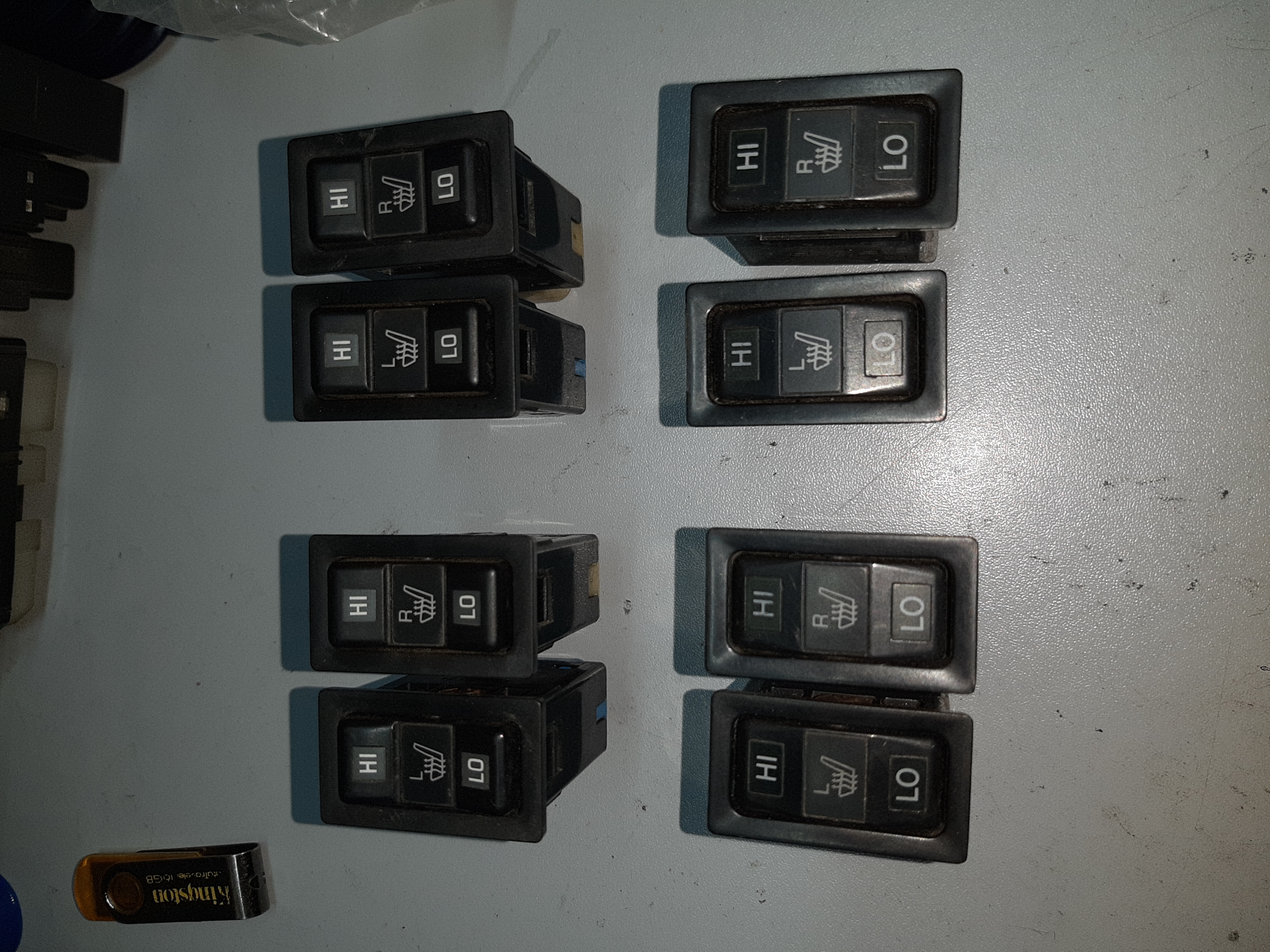

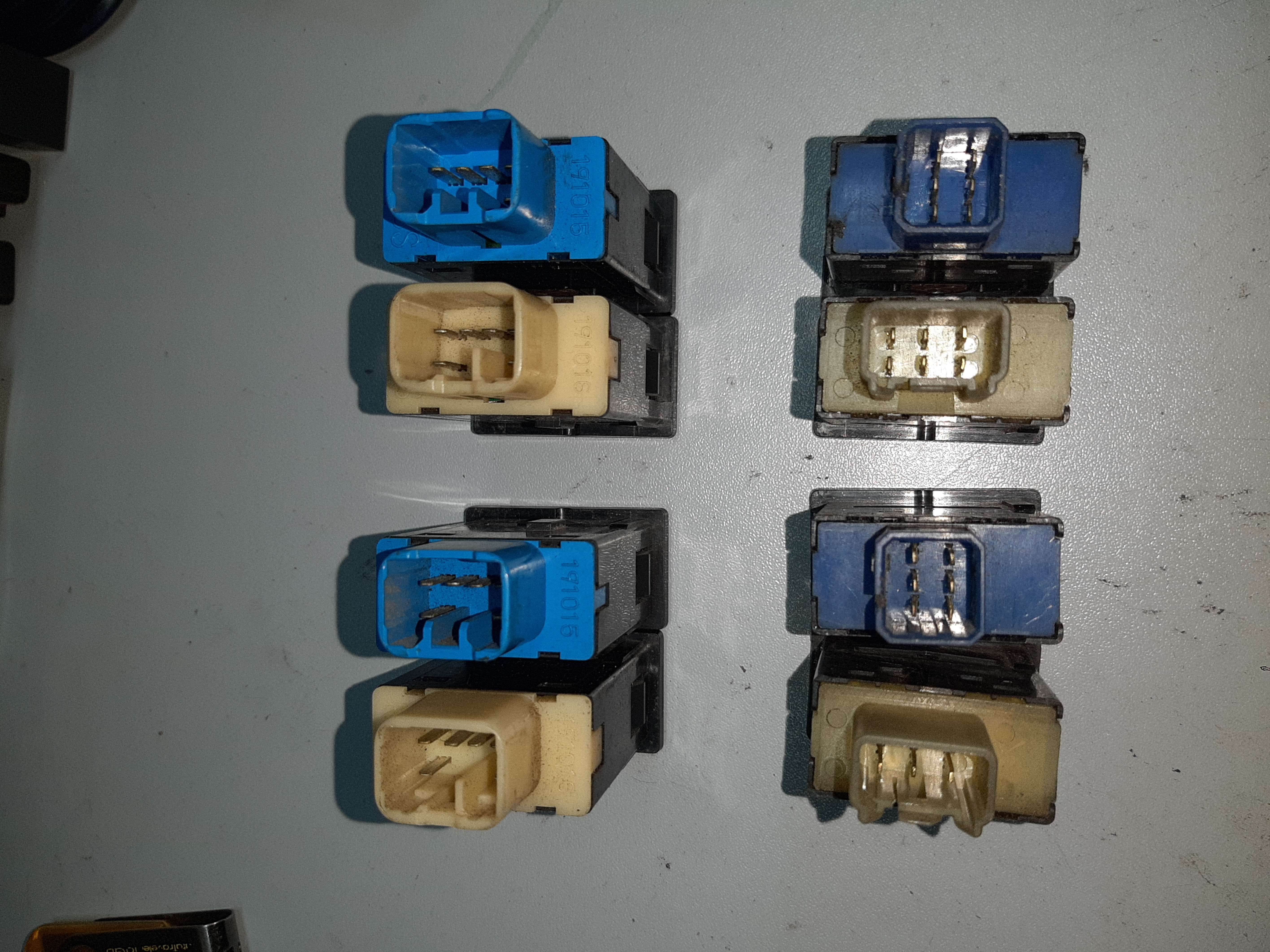

Давно лежат кнопочки обогрева, может кому надо. Два комплекта с карины, два с раф4 2003г. Ставятся на карину с перепиновкой контактов, принцип работы тот же.
20211213_114052.jpg [ 7 МБ | Просмотров: 11271 ]
20211213_114118.jpg [ 6.86 МБ | Просмотров: 11271 ]
20211213_115826.jpg [ 7.09 МБ | Просмотров: 11271 ]
СообщениеДобавлено: Вт дек 14, 2021 9:59 am
Сообщения: 4536
Дмб
Mangalor
:-ok-: , возникла другая проблема :( ...
