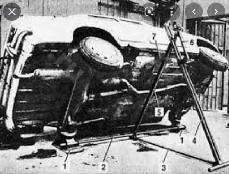

Эх, такая же работа и мне предстоит, хотел купить такой опрокидыватель, пока не могу :(

Неееее, чет стремно.
Тоже думал о таком, но стпашно

Вот тоже думаю как бы машинку подвесить и снять весь низ, чтобы обработать девственность :D А то скоро выезжать, мало ли куда съездить захочется. Контор по обработке у нас нет так как нет необходимости, подъёмник накладно.
