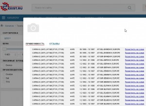

Mikviar писал(а):
(если да, то реально ли такие купить)?
В России - да:
https://www.exist.ru/Price/?pid=EED0172 ... Cat=Toyota
https://www.exist.ru/Price/?pid=659014D ... Cat=Toyota
https://www.exist.ru/price.aspx?Sr=15&C ... 0467-07091

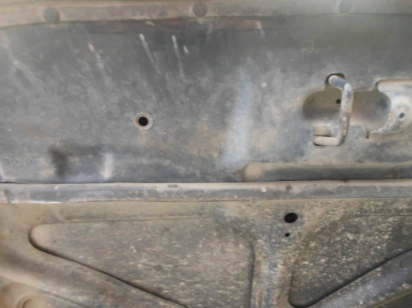

интересно, для чего это квадратное отверстие?

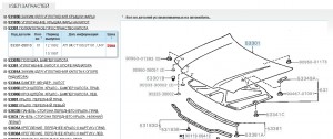

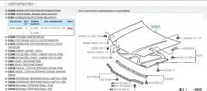

Добавлено спустя 13 минут 8 секунд:
Fritz писал(а):
каталожные номера одинаковые, что рест , что дорест - 53301-05010
На счёт рестайла и дорестайла не смотрел, как бы UKP от JPP номерами отличаются а рисунком нет...

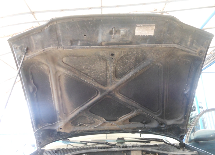

Сообщения: 4546
Azamat_630 писал(а):
Завтра обязательное сфоткаю и замерю
Не знаю, получилось наверное немного коряво :?
