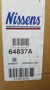

брал себе такой. полет пока нормальный.
https://www.drive2.ru/l/595981482816706181/
Радиатор на всякий случай пробил по штрихкоду, и Штрихкод 5707286220591 подлинный, страна-производитель: Дания! Ура!
