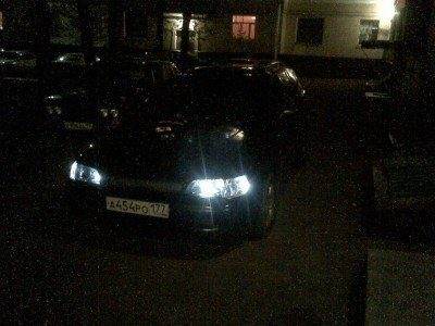

я боковую на габариты повесил
27042008(008).jpg [ 404.65 КБ | Просмотров: 19971 ]

шо это за лампочки а-ля ксенон? :)

а депо в смысле хрусталь? :roll:
