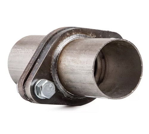

доброго дня. затея хорошая, сам недавно искал фланцы на выхлопную систему. Нашел похожие, купил. Приехал на ремонт и услышал много лестного от сварного. Оказывается самый лучший вариант это когда к фланцу уже приварен кусок трубы немного большего диаметра. Когда отрезаешь старый фланец, то труба оказывается немного короче необходимого размера. А их там два. Поэтому когда надеваешь фланец с трубой получается удобнее. Далее их скрепляешь болтами, выравниваешь магистраль и обвариваешь по внешней части, потом разбираешь и обвариваешь уже внутреннюю часть. Как то так...
фланец.jpg [ 44.09 КБ | Просмотров: 6575 ]
фланец1.jpg [ 50.55 КБ | Просмотров: 6574 ]
