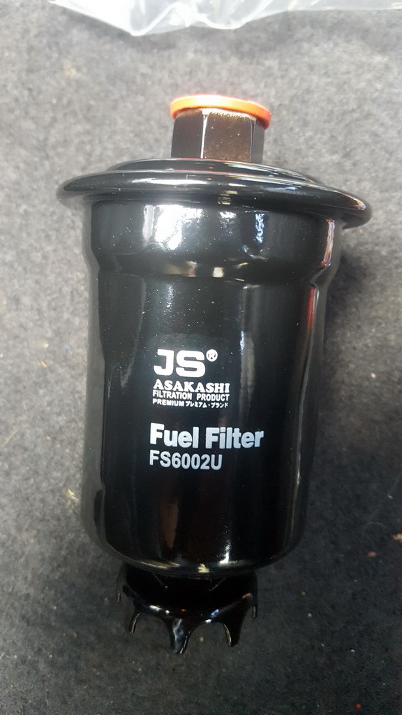

В продолжении поста о плохом топливе и как заглохла машина.
Купил сеточку бензонасоса — 108 руб. и топливный фильтр за 555 руб. Для начала снял бензонасос. Как это делается куча информации. Сеточка была черно-непрозрачного цвета. Меняется за 10-15 мин. Но на одних бензонасосах она крепится гаечкой, на моем стопорной шайбой. Кстати она шла в комплекте, но я ее не увидел и поставил старую. Поменял, поставил насос обратно. Решил проверить. Завелась! Пошел искать фильтр под капот. Долго искал и нашел его под блоком АВС. Возможности поменять ее из под капота нет никакой! До нижнего фланца дотягивался пальцами с трудом. Решил не рисковать и не тратить время. Поеду на сервис чуть позже потому как менялся он последний раз где то в 2005 году…

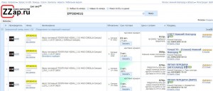

well
тебе купить? я искал на zzap.ru
насос.jpg [ 218.17 КБ | Просмотров: 6565 ]

well, странно, как-то у вас сильно дороже. У нас в Емексе 876руб.
