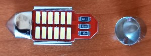

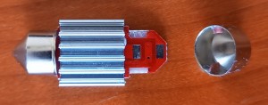

Купил пару ламп освещения салона на Али. Пришли во время. Одна светит очень хорошо и ярко. Вторая мертвая с отрубленной головой.
Разница со штатной очевидна.

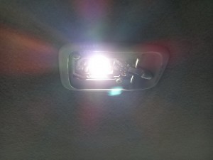

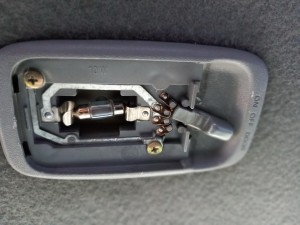

2 и 4 ое фото
Что там?
 Заголовок сообщения: Re: Освещение салона…
СообщениеДобавлено: Сб сен 10, 2022 10:21 am
Дмб

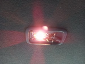

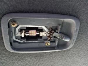

как светят лампы, штатная и светодиодная
