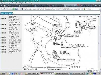

Вообщем я вчерась тож сдернул фишку датчика температуры, когда обороты ХХ начали плавать. Усе так же как у djv ХХ четко 750. Надел-опять 25 (в рифму). При этом стрелка на приборкке показывала температуру, Чек горел, фишку на место-Чек потух. Вывод наверное такой, датчик ОЖ тут не приделах, ибо при отсутствии сигнала с ДОЖ включается обходная программа и сбавляет обороты дабы не перегрет. мотор. ИМХО Датчик 83420.
Датчик ОЖ.jpg [ 194.31 КБ | Просмотров: 7255 ]
