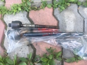

Всем привет, решил поменять рулевые тяги и наконечники, заказал тяги 555 sr3500 на днях приехали сегодня решил поменять, тягу снял, а моя короче сантимов на 10 новой, номер тяги брал из этой темы, здесь неверная инфа или я сам где-то ошибся заказав не ту запчасть?

Upiter Так ведь суперстрат знаменит тем, что не бывает заменителей) Неоригиналы они длиннее и их надо укорачивать. Тебе какие-то сильно длинные попались. Вот такие, например, должны быть длиннее всего на пару см)

Diman__2008 Вот такие приехали, что-то нереально длинные.

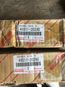

Upiter
Добавлено: Вт май 17, 2022 10:07 am |
| Контролер |
Зарегистрирован: Вт июл 20, 2010 11:24 am Сообщения: 563 Откуда: 24rus Репутация: 21 [ ? ]
Двигатель: 3S-Ge
Всем привет, добавлю в капилочку не много информации по картриджам в передние стойки, недавно были куплены и с успехом установлены оригинальные картриджы Toyota 48511-20290, подошли идеально, в комплекте с ним идёт гайка на шток и гайка для затяжки самого картриджа, шток на 22мм.
