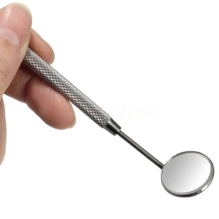

У кого постоянная проблема с крышкой трамблера, можете глянуть, как я показал на рисунке, если там отверстие или оно забитое?
Добавлено спустя 13 минут 28 секунд:
Пояснение как смотреть.
Смотрите на трамблер, видете надпись DENSO...., чуть ниже будет площадка перпендикулярная поверхности трамблера, вот в ней должно быть отверстие гдето 5 мм в диаметре, ось отверстия параллельное надписи DENSO, т.е. примерно под надписью проходит. Смотреть наверное надо с зеркалом, может пальцем получится нащупать.
А почему у меня не так? Как я с зеркальцем то доберусь туда, чтоб дырку эту посмотреть?

Вот такое зеркальце надо,как у дантиста.
image.jpg [ 39.01 КБ | Просмотров: 11343 ]
