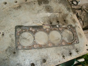

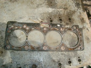

Появился стук в районе первого цилиндра. Утром выехал, появился подозрительный шум, такое впечатление, будто какая то ветка зацепилась и бьет по пластиковой защите двигателя , но потом появился металлический звук. Вернулся домой, благо проехал не много
Приехал товарищ, начали мерить компрессию, первый, второй 5 атм., в третьем и четвертом 12,5. Снял голову, клапана целы, поршня целы, камера сгорания в головке цела. Имею в виду, нет ни каких вмятин, а стук металлический был.
