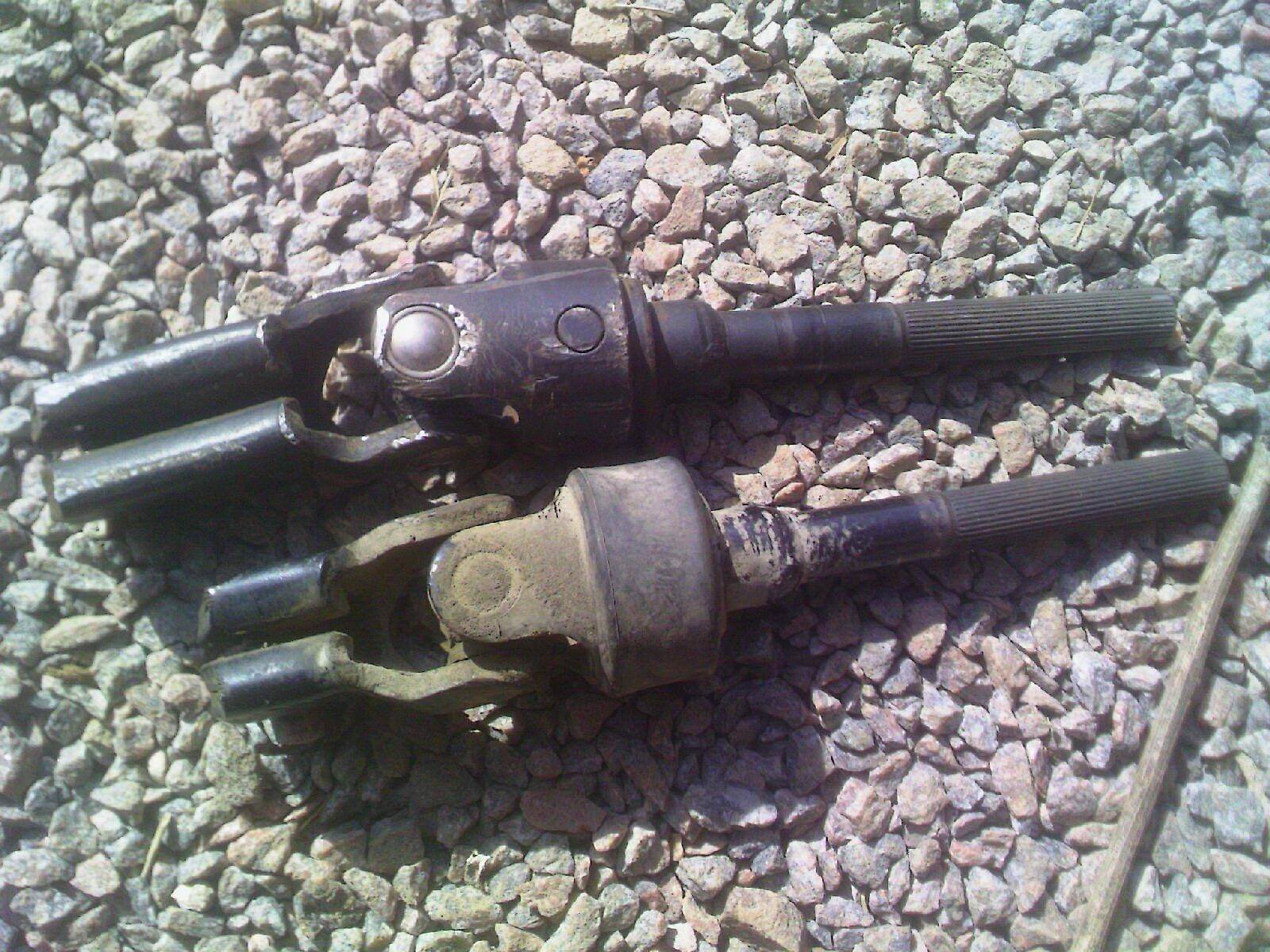

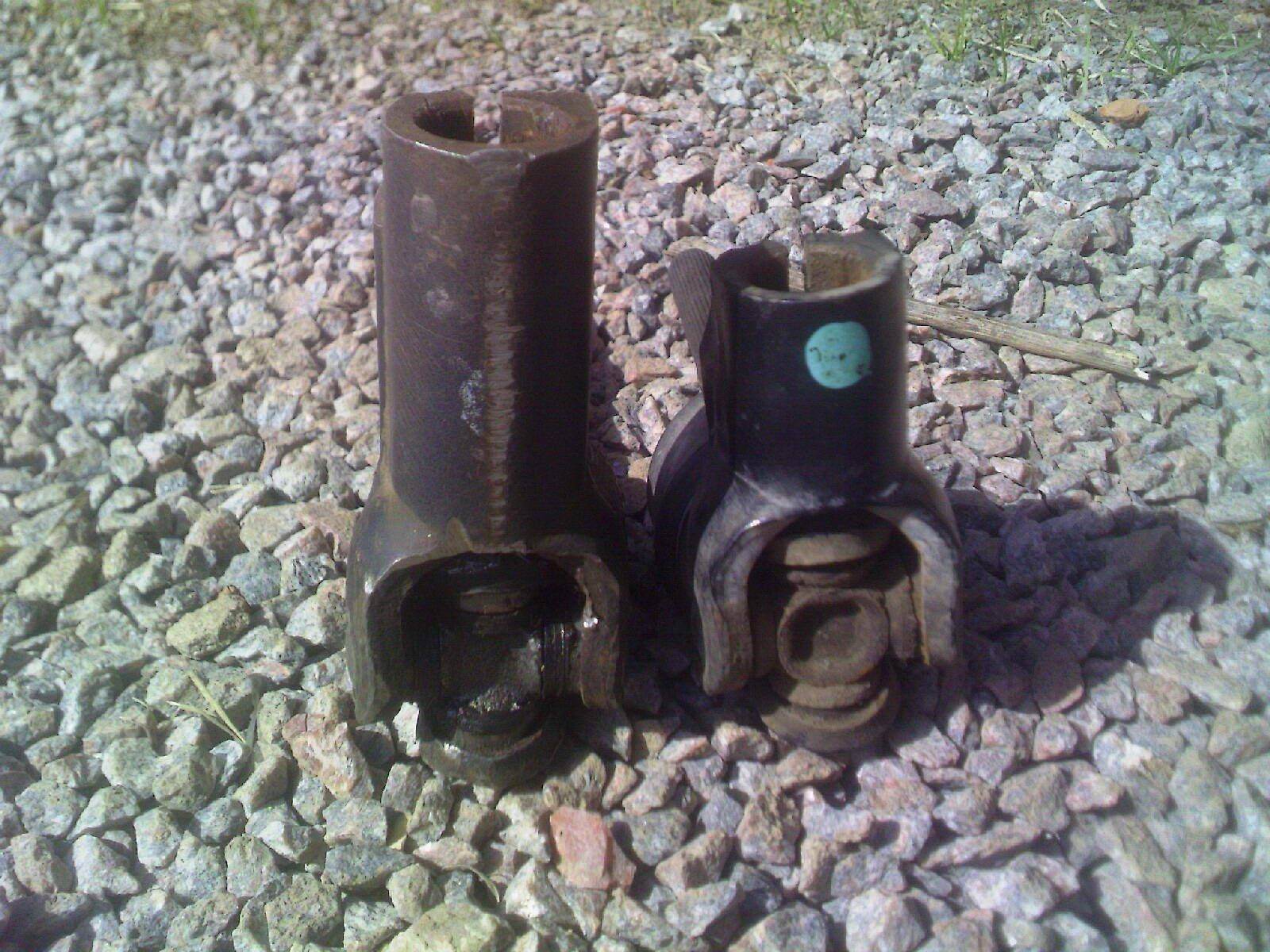

У меня англичанка 11\1996 г выпуска, так вот не получается по описанной Вами технологии снять карданчик, откручиваешь все болты, расклиниваешь верхний и нижний карданчик, а он вниз не поедет, как я не пробовал! Только отвинчивать рулевую колонку (4 гайки на 14 и один болт на 12 от педали тормоза) тянуть на себя и только тогда съезжают с рулевого вала сначала верхний карданчик, а потом вытаскиваем вверх нижний.
Заезжал тут к Григорию http://carina-e.ru/viewtopic.php?t=2082 думал подойдет карданчик от калдины. Так вот, снялось все в точь как вы тут пишите, сначалаверхний болт и верхний карданчик прям "сполз" с вала, дальше все просто: крышка в моторном отсеке и вот он нижний карданчик! все ЭЛЕМЕНТАРНО.
Но когда стал ставить на свою карину, то НЕ ПОДОШЕЛ НИЖНИЙ КАРДАНЧИК, главное верхний абсолютно одинаковый, в подтверждение фотки:

СообщениеДобавлено: Пт апр 17, 2009 9:52 pm
все это фигня. можно было бы его чуть наверх поднять и все встало бы без проблем.

Вверх поднять, это в смысле не до конца на рейку насадить? Там же проточка под винт. И думать каждый раз, не слетит ли едва насаженный карданчик :(
У рейки вал со шлицами не такой уж и длинный (рейка ZF)
