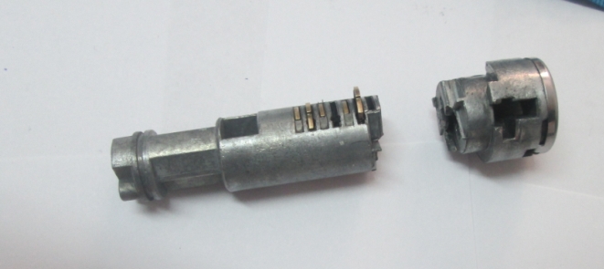

Mangalor писал(а): Вот как выглядит узел замка зажигания от "Англичанки" Да? Тогда что-то не сходиться, у меня вроде как британка, а личинка отличается (прикреплю фото)
Получилось достать ключ путем извлечения личинки из своего положения, после промывки ВДшкой и нажиманием на конец щупа получилось достать ключ. Он был весь в бороздках, по этому не смог достать, есть еще 2 оригинальных ключа в идеальном состоянии, буду пользоваться ими))P.S. Достается личинка полностью без особых трудностей, как говорится глаза боятся, а руки делают. Самое "сложное" это под рулем снять пластик и после поставить его на место.. Добавлено спустя 5 минут 19 секунд:Прикрепленное фото похожей личинки зажигания

Не похожая, а она самая и есть, просто там обойма в сборе с замком, а у тебя без обоймы. Там даже кнопаська на одном фото изобрАжена...

D320 писал(а): Прикрепленное фото похожей личинки зажигания
пермяк писал(а): Не похожая, а она самая и есть, просто там обойма в сборе с замком, а у тебя без обоймы. Вот обойма и вот личинка...сломанная  ...
