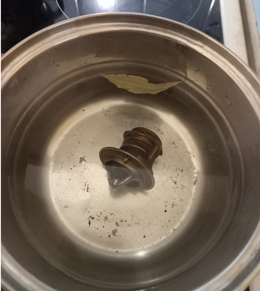

Отчего же, очень даже ведомо, только вот какое отношение они имеют к тому, что указатель температуры откровенно показывает какую-то лабуду.
Ну да ладно. На выходных решил сварить термостат и выяснилось, что при 62-х градусах он уже открыт на 1,5мм, при 69 - на 3мм. Недолго думая, купил термос на 82гр., сварил его - температура начала открытия 82-83гр. (грел очень медленно, на двоечке). Менять термостат на этой тачке - это просто песня, легче только капот открыть. В общем, тестирую новый исправный термостат.

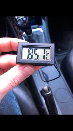

Saman писал(а):
А какая температура из дефлекторов идет? У моего коллеги Lifan Solano, слизали с Carina-E - Corolla-120, прогревается за 5 минут, из воздуховодов идет +85 градусов. У меня температура выше +55 не поднимается, +65 при закрытой рециркуляции, но окна потеют.
Заинтересовался. Проехал сейчас около 12км, обдув на стекло, вентилятор на 2, забор с улицы (-5 градусов), обороты 650-700, термометр в боковой воздуховод. Итог - 62,5 градуса. Про 85 на Лифане не верится, честно говоря, но спорить не буду.

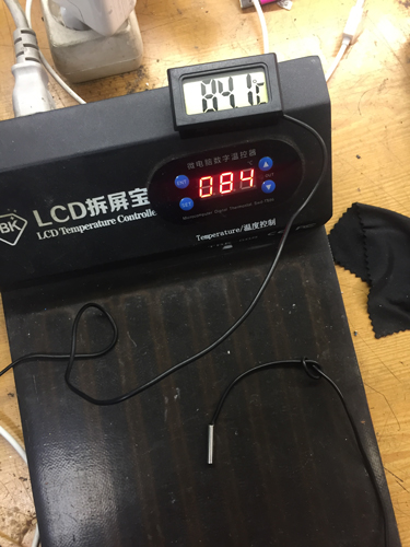

Кто не верит, дабы проверить точность показания термометра, произвел замер на специальной печки со своим термометром, выставил температуру +83, 1-я фотография, данные замера совпали, 2-я фотография в машине, датчик градусника опущен в воздуховод по узелок, примерно на ладонь, дабы не провалился, показывает +85

Вчера еще раз сделали замер в солане, температура за бортом +3, датчик опущен в центральный воздуховод на ширину ладони, вентилятор в среднем положении вращения, температуру показывает +88

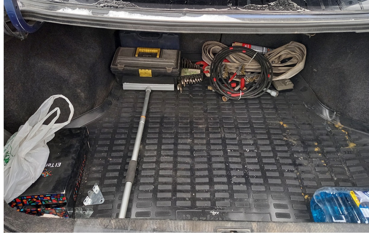

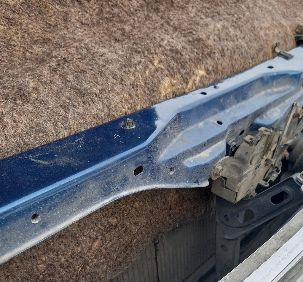

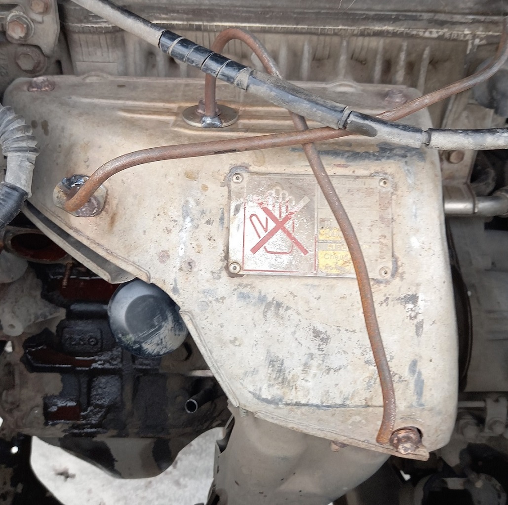

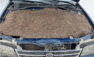

В общем, сегодня ночью было -20 примерно. Поехали с женой на родину Шукшина за валенками. Завёл авто с а/з, оделся, вышел ровно через 10 минут. Прогрелась почти полностью, воздух дует хорошо тёплый. Ещё в городе снял куртку для проверки печки, ехал в футболке. Что скажу: не замёрз (но я в -25 обычно без перчаток хожу), в машине комфортно (градуса 22-23 по ощущениям). Думаю, если проклеить двери хотя бы мегаспаном (дверные обшивки холодные даже после поездки почти в 100 км), то будет лучше. Когда менял термостат, утеплил двигатель войлоком, который, как выяснилось, непросто у нас купить. Иней начал таять на капоте только по приезду в Сростки, когда я ждал, пока жена валенки выберет - это очень хорошо, я считаю. Кстати, войлок классно перекрыл верхнюю половину радиатора - с картонкой морочиться смысла нет.
В общем, если я посчитаю, что печка не очень, я перекрою тот патрубок и обязательно здесь отпишусь, причём я уверен на 100%, что приход будет приличный.
Комментарий к файлу: Похабненько, но функцию выполняет на ура

Комментарий к файлу: Коврик 2110/Приора. Цена смешная, но ООООООЧЕНЬ скользкий. Приходится подпирать инструмент.
Какой за патрубок?
На первом фото что за трубки?

Патрубок циркуляции, что в первом посте.
На выхлопе это проволока 6мм, чтобы войлок не лежал на защитке коллектора. Просто прихватил к шайбам проволоку, прикрутил и подзагнул
