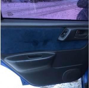

Здравствуйте друзья кариноводы и не только :) В общем проблема такая, заметил что в салоне стало сыро и нашёл источник сбора влаги, им оказался коврик за водительским креслом. Сняв полностью пол в салоне отправился на Мойку искать как и откуда в салон попадает вода причём в не малых количествах. В итоге выяснилось что с такой проблемой столкнулась только задняя дверь, причём только когда сверху уже бьешь Водой или же в дождь когда стоит набегает.. резинки в двери вроде плотные и без намёка на замену.. но как-то вода обтекает дверь что ли и оказывается на полу пассажира за водителем.. может кто-то сталкивался с такой проблемой или думает что знает как такое можно исправить?)

В продолжении вопроса о задней двери за водителем, кто сталкивался с такой моделью «карты» или как это обозвать. Смотрел видео на ютубе там показано кое-как, но дверь то другая и по-другому снимается. Кто шарит, подскажете как снять?)

D320 писал(а):
как снять?)
Для начала откручиваешь винт в "пепельнице", далее винт где ручка открывания изнутри, далее по моему снимаешь тяги. По хорошему нужен съёмник для пистонов обшивки, но можно аккуратно потянуть на себя. У меня кое где отрывались посадочные места пистонов, но их можно обратно приклеить клеем ПВА.

Друзья, значит история такая.. Такая дверь имеет два крепления через шурупы в районе ручки двери и "пепельницы" в дверях. Далее просто по периметру можно пройтись пальцами, дверь на защелках снимается(и одевается) без проблем. Когда идет дождь или на мойке, вода попадает на стекло и вся эта вода стекает в дверь. Далее по дренажным отверстиям стекает как бы от туда. В моем случае родная пленка в двери не сдерживала воду и дренажное отверстие было немного забито, вся вода попадала в салон. Прочистив дренажное отверстие и "апнув" пленку (сделано из плотного черного пакета, разрезанного по необходимым размерам и наклеено внахлест) провели пару тестов просто лить воду на стекло и на автомойке, результаты намного лучше, воды в салоне практически нет, только если очень сильный напор воды будет лить на стекло. Думаю уже как потеплеет вообще все двери пройтись таким методом.
