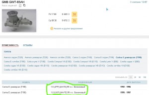

Сообщения: 4546
Ermak1022 писал(а):
Может на блоках япошек и англичанок разный диаметр канавок под эти колечки?
Да вроде не должно, применимость показывает одинаковость и для япошек и для англичанок, :du_ma_et: хотя на моей 116 л.с. :nez-nayu:
Себе когда ставил проблем не возникло...
https://www.exist.ru/Parts/Default.aspx ... FE6&sr=-36
