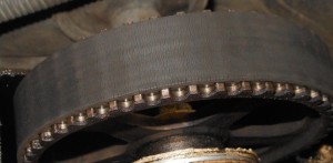

Скриншот 11-02-2022 142508.jpg [ 523.5 КБ | Просмотров: 9423 ]
 Заголовок сообщения: Re: Замена ремня ГРМ 4A-FE, 7A-FE
СообщениеДобавлено: Пт фев 11, 2022 8:11 pm
Сообщения: 1849
Откуда: Регион 11
Двигатель: 4A-FE БОШ
Азамат,привет.
Надписи на ремне видны?
СообщениеДобавлено: Пт фев 11, 2022 9:27 pm
Сообщения: 4547
Привет, Мурат!
Да, давно смотрел, когда сниму сам ремень ещё раз выложу
http://www.carina-e.ru/viewtopic.php?f= ... 12#p810699
Добавлено спустя 30 минут 36 секунд:
Всю тему перечитал, и всё равно не понял , даже подчистил кое-что сжав тему до 20-ти страниц.
Ролик натяжной надо фиксировать затяжкой болта? Или его надо закрепить так :du_ma_et: , в свободном состоянии, что его натяжением занимается пружина?
Помпу года два назад менял, а вот туда - ремень ГРМ и т.д. вроде не лазил :du_ma_et: , теперь засомневался после прочитанного, непомню :oops: :
viewtopic.php?f=6&t=1346&p=406946&hilit=+%D0%B0+%D1%82%D1%8B+%D0%BF%D0%BE%D0%BF%D1%80%D0%BE%D0%B1%D1%83%D0%B9+%D1%81%D0%BD%D0%B8%D0%BC%D0%B8#p406946
Из опыта обслуживания прошлой машины 21099, при замене ремня-ролик фиксировал без пружины (её там просто не было) и затягивал так, чтобы ремень проворачивался на 90 градусов. Тут тоже так?
