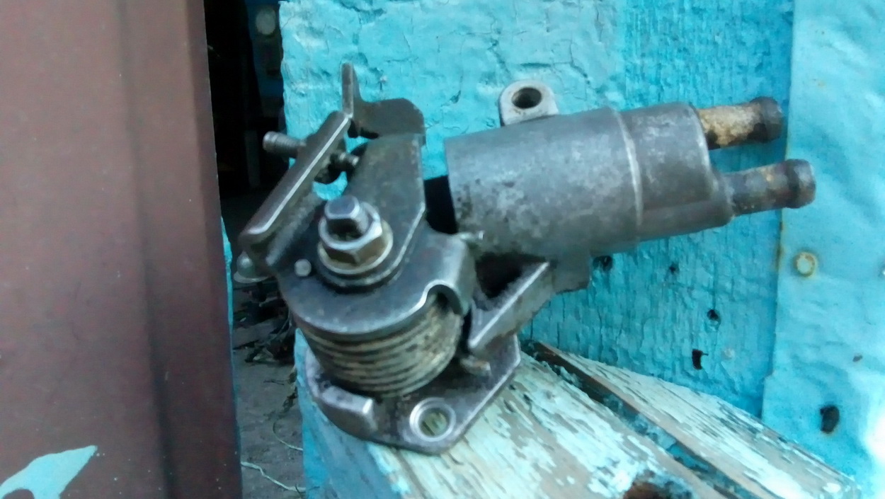

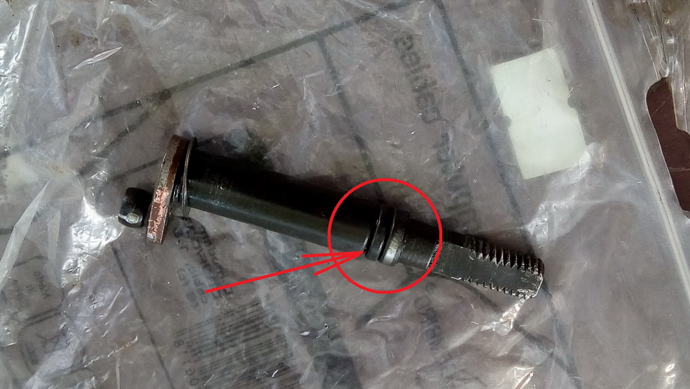

После замены уплотнительного колечка появилась течь солярки из под пружины.
Там просто болт, стягивающий пружины.
Без всяких уплотнений.
Что я мог нарушить при сборке-разборке?
Комментарий к файлу: После замены уплотнительного колечка появилась течь солярки из под пружины.
IMG_20200922_185520527 - копия.jpg [ 245.27 КБ | Просмотров: 28615 ]
Похожая проблемы нашлась на форуме в теме "Течёт солярка с автомата ТНВД".
Оттолкнулся от совета написавших в ней.
В итоге разобрал узел с пружинами, нашёл зловредное колечко!
Колечко было в ремкомплекте, купленном раннее.
Узел с пружинами разбирается за 3 минуты + замена маленького колечка + сборка + послеремонтные испытания... 30-45 мин. времени.
Спасибо всем кто делится своим опытом и знаниями!

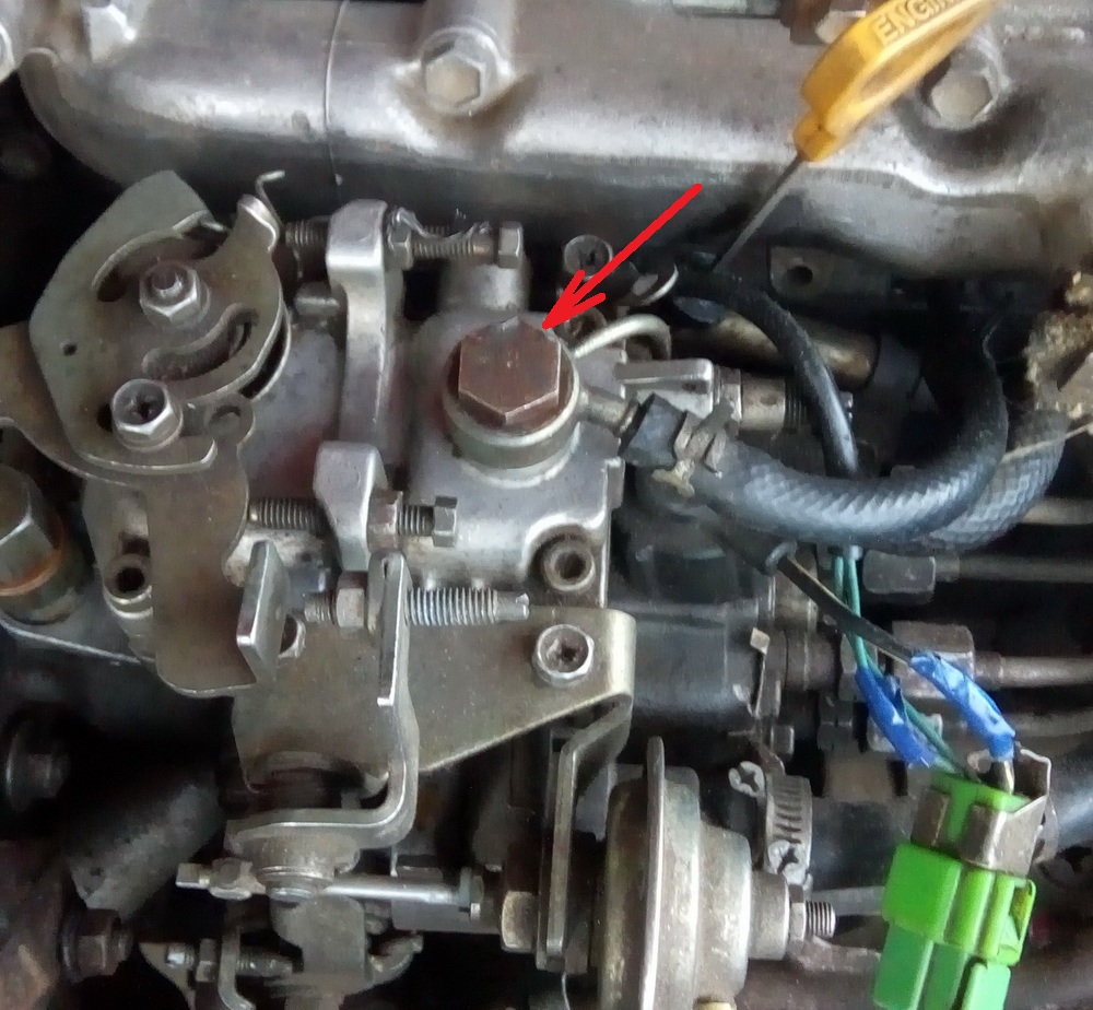

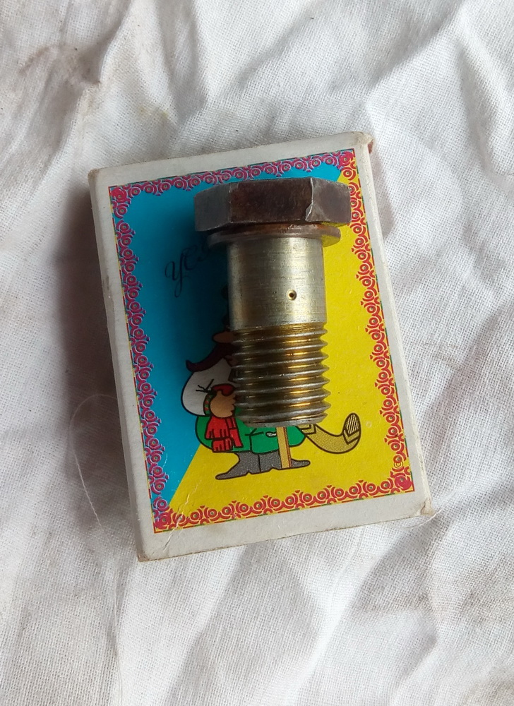

Дизель 2с, ТНВД.
Неприятные симптомы:
- заводишь первый раз схватывает вдогонку, тут же глушь и заводишь второй раз заводится нормально;
- после суточного отстоя уходит топливо с ТНВД и необходимо качать "лягушку" на фильтре.
Знакомый сказал, что возможно подклинивает клапан в болте, который крепит обратку к насосу.
Открутил этот болт.
Он оказался пустотелым, внутри запрессована маленькая втулочка(возможно она и есть клапан?).
Продуваю воздух внутрь болта(туда и сюда), дуется в обе стороны.
Два вопроса.
1 - сеточка-фильтр стоит в корпусе насоса в подаче или обратке?
2 - в пустотелом болте что запрессовано, должен ли он продуваться в обе стороны?
Спасибо за ответы!
IMG_20210502_113252143.jpg [ 325.67 КБ | Просмотров: 26630 ]
IMG_20210502_185548377.jpg [ 280.3 КБ | Просмотров: 26630 ]
Знать всё нельзя, зато обо всём можно спорить.
СообщениеДобавлено: Пн май 03, 2021 12:28 am
Сообщения: 3527
Значит, начал спускать обратный клапан в лягушке. Либо мусор попал на лепесток, либо лягушка повредилась. Надо смотреть.
Тем не менее, на запуск это не влияет. Влияет, если вслед за осушением топливного фильтра осушается ТНВД и плунжер хапает воздух.
Причина в выработке втулок вала ТНВД. Ремонтировать дорого, менять на контракт с такой же выработкой - бессмысленно. Лучше всего поставить обратный клапан между топливным фильтром и ТНВД. Клапан естественно должен работать четко без сбоев.
Ничего там не подклинивает. Там нечему клинить :D В болте сетка, сбоку жиклерное отверстие 0,55мм. И все.
В обратке точно стоит. В подаче может не быть. Но если поставить, хуже не будет.
Сетка
Должен

Спасибо Черепу за развёрнутый ответ, не знаю как это лайкнуть на форуме((
1. "Лягушку" менял" недавно, соглашаюсь, что на запуск она не повлияет(в ТНВД солярка должна оставаться).
2. Был опыт установки жигулёвского клапана в обратку.
Тоже вариант, пока не установишь причину.
3. В болте, крепящей обратку, ничего кроме двух жиклёрных отверстий и внутренне-запресованно-завальцованой втулочки не обнаружил.
Где-то слышал, что сеточка может быть в корпусе ТНВД и доставать её нужно саморезом.

Череп писал(а):
Выше я написал, что не влияет с 1 оговоркой. Если лягушка не держит топливо в обратную сторону, оно уходит не только из фильтра, но и из ТНВД, примерно до середины уровня. Т.е. плунжер еще скрыт под солярой, но как только начинают шевелиться детали его привода, он хватает воздух.
Под штуцером подачи. Выше, я написал, что ее там может и не быть. :ts_ss:
Не знаю что помогло, но машина стала нормально заводиться после того как просто продул болт крепления обратки на ТНВД.
Пока три дня заводится нормально.
Значит, поселился в вашей машине т.н. "плавающий" косяк. Надо искать.
Чисто теоретически, если болт обратки плохо продувается, при прокрутке мог происходить скачек внутрикорпусного давления, из-за чего момент начала впрыска становился раньше положенного. Но как-то не замечал, чтобы дизель плохо запускался при раннем впрыске. При чрезмерно раннем грохочет, но запускается довольно весело.

Добрый день. Такая проблема после переборки тнвд, не заводится авто. Два нижних штуцера на выходе топливо выходит, на верхний нет. Предположение что нет достаточного давления, но из-за чего пока понять не могу. Подскажите что глянуть. В насос менял все резинки, ролики, шайбу, плунжер. Если выставить насос на первый цилиндр и снять отсекающий клапан то топливо текет из штуцера с клапаном нет.
Возможно заменить штуцер. Или поменяйте местами, если проблема уйдёт, значит штуцер, если нет, то искать до штуцера..
