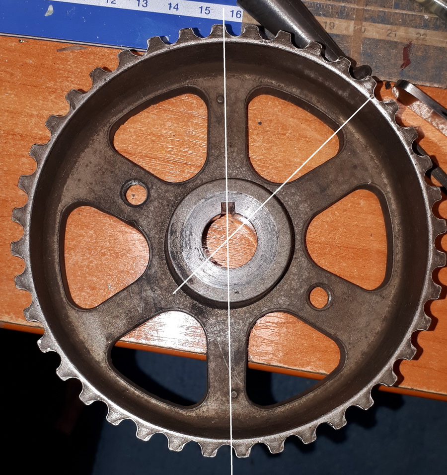

СообщениеДобавлено: Пн авг 03, 2020 1:51 am
Сообщения: 1244
Откуда: Санкт Петербург
Репутация: 19 [ ? ]
Машина: Тойота корона ст190
Двигатель:
Череп
У меня от шпонки метка стоит у корня 5го зуба, не понимаю,от куда у него 9-11

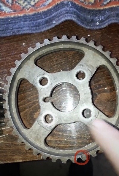

СообщениеДобавлено: Пн авг 03, 2020 9:20 am
Зарегистрирован: Чт дек 21, 2017 10:22 pm
Сообщения: 38
Откуда: СПБ (Гатчина)
Двигатель: 2CT
Череп писал(а):
Надо найти дизелиста, у которого есть манометр до 700бар и напроситься к нему, чтобы измерил давление на выходе ТНВД. На стартерных оборотах при холодном ТНВД должно быть 600-700бар минимум.
Этим и займусь. На стенде для форсунок всего 400 бар.
Комментарий к файлу: Вот шкив от 3ст-е с эстимы. 11 зубов

СообщениеДобавлено: Пн авг 03, 2020 10:24 am
Сообщения: 3527
Vanger Потому у вас и проблемы с метками (интересно, только ли с метками? Этот шкив сажается на спец муфту). На фото, которое приложил siam_ - правильный шкив.
Найдите такой шкив, как на фото siam_-а, соберите по меткам. Может, проблема решится сама собой.
Добавлено спустя 17 минут 33 секунды:
Вот тут гляньте https://baza.drom.ru/rostovskaya-obl/oem/1361364011/
Точно подходящий шкив из подборки по этой ссылке
https://baza.drom.ru/novosibirsk/sell_s ... 84011.html
Остальные, чтобы идентифицировать, нужно просить у продавцов фото в лучшем качестве.
